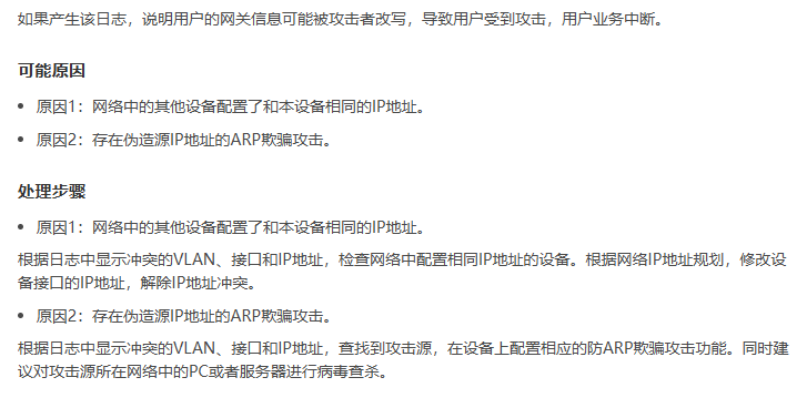

IP冲突
查看IP冲突记录:
使用命令 display arp user-ip-conflict record 查看终端用户间源IP地址冲突表项。
