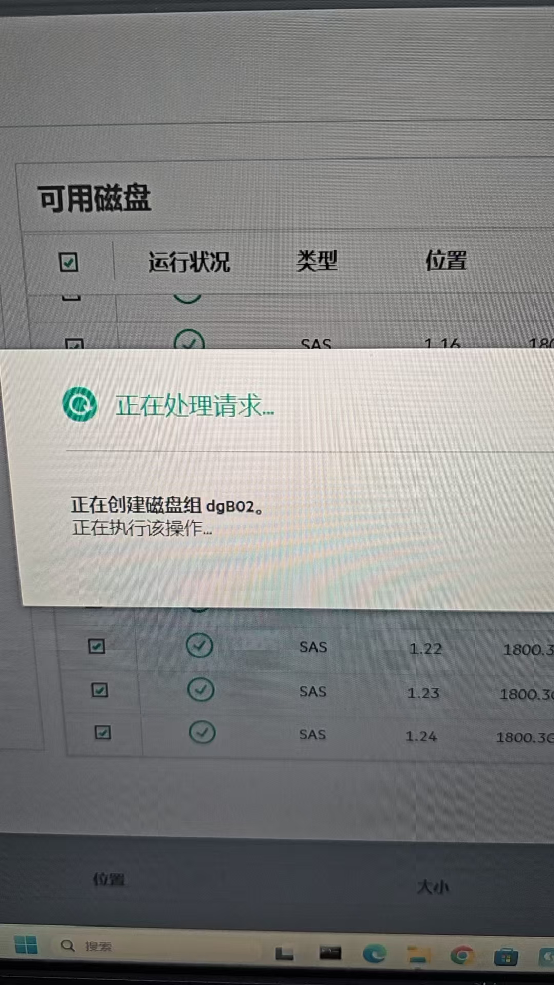

CF2206 磁盘扩容 卡主 长时间等待 过不了

可能原因及解决方案
1. 硬盘池容量超阈值
   现象:扩容时若硬盘池已使用容量超过系统阈值(通常为85%),系统会拒绝创建新磁盘组。
   解决步骤:
     登录存储管理界面,检查硬盘池使用率(路径:主机管理 > 存储节点 > 硬盘池)。
     若使用率超过阈值:
       扩容集群:增加物理磁盘或节点。
       清理资源:删除无用卷/快照释放空间(需确保不影响业务)。
       联系技术支持:若无法自主扩容或清理。
2. 存储池状态异常
   现象:若存储池处于不健康(Unhealthy)或亚健康(Degraded)状态,磁盘组操作会被阻塞。
   解决步骤:
     在管理界面查看存储池健康状态(路径:存储管理 > 存储池)。
     若状态异常:
       检查磁盘故障告警,更换故障盘。
       执行存储池修复操作(如文档提示需先修复状态)。
       联系技术支持协助恢复。
3. 阵列卡配置问题
   现象:新磁盘未正确初始化或存在残留阵列信息,导致系统无法识别。
   解决步骤(以LSI阵列卡为例):
     登录节点操作系统,执行命令检查残留逻辑阵列:
       megacli -LDInfo -Lall -aAll | grep -i "State"
     若存在Failed或Offline状态的逻辑阵列:
       megacli -CfgLdDel -Lx -aN   删除残留阵列(x=阵列编号,N=控制器号)
     重新扫描磁盘:echo 1 > /sys/class/scsi_device/device/rescan。
4. 系统繁忙或资源争用
   现象:后台任务(如数据平衡、快照同步)占用资源,导致新操作阻塞。
   解决步骤:
     检查存储管理界面的“任务中心”,观察是否有高负载任务运行。
     暂停非紧急任务(如手动触发的数据平衡),待扩容完成后再恢复。
     若仍无法解决,重启存储节点(需在业务低峰期操作)。
5. 数据库或元数据异常
   现象:文档多次提到“数据库数据错误”可能导致卷操作失败。
   解决步骤:
     立即联系技术支持:此类问题需通过日志分析(如/var/log/ceph/下的集群日志)定位元数据错误,不可自主修复。
 操作建议流程
1. 检查硬盘池使用率 → 超阈值则扩容或清理。
2. 验证存储池健康状态 → 异常则修复或更换磁盘。
3. 清理阵列卡残留配置 → 删除无效逻辑阵列。
4. 监控后台任务 → 暂停资源占用高的任务。
5. 收集日志并联系技术支持:若上述步骤无效,提供以下信息:
   扩容操作时间点
   存储池健康状态截图
   操作系统日志(/var/log/messages)及Ceph日志(/var/log/ceph/ceph.log)。
重要提醒:分布式存储扩容涉及数据安全,若操作经验不足,建议全程在技术支持指导下进行。

从你提供的截图来看,界面显示“正在创建磁盘组 dgB02”,并提示“正在处理请求...”,这表明系统正处于磁盘组创建的后台执行阶段。
针对你提到的“CF2206 磁盘扩容卡主,长时间等待过不了”的问题,以下是基于常见存储系统操作逻辑的分析与建议:
  • 等待时间正常性判断:创建磁盘组(尤其是涉及RAID重构、初始化或大容量磁盘时)是一个耗时操作。系统需要对磁盘进行同步、校验、元数据写入等操作,这个过程可能持续数分钟到数小时不等,具体取决于磁盘数量、容量、RAID级别以及系统负载。因此,“长时间等待”本身不一定是故障,建议你先耐心等待一段时间(例如30分钟到1小时),不要频繁刷新或取消操作,以免中断后台进程。
  • 检查系统状态与日志:如果等待时间超过预期(例如超过2小时仍无进展),建议你查看系统管理界面的“任务”或“日志”模块,确认该创建任务的状态是“进行中”、“挂起”还是“失败”。如果任务状态显示为“失败”或“错误”,请记录错误代码或日志信息,以便进一步排查。
  • 排查硬件与连接问题:磁盘组创建卡住有时与底层硬件状态有关。请确认:
    • 所选磁盘(如图中1.22、1.23、1.24)的“运行状况”是否为“正常”(绿色勾号)。
    • 磁盘与控制器之间的物理连接是否稳固。
    • 存储控制器是否有告警灯或错误提示。
  • 尝试重启或重试操作:如果确认任务已死锁或失败,可尝试以下操作:
    • 在管理界面中取消当前任务(如果允许)。
    • 重启存储控制器(需谨慎,确保不影响业务)。
    • 重新发起磁盘组创建操作,注意选择正确的RAID级别和磁盘组合。

您好!针对您提到的CF2206磁盘扩容卡主、长时间等待的问题,建议您按照以下步骤进行排查:
1. 检查硬盘池使用率:
- 登录存储管理界面,路径:主机管理 > 存储节点 > 硬盘池。
- 查看硬盘池的使用率,若超过85%,则需要进行扩容或清理资源。
2. 验证存储池健康状态:
- 在管理界面查看存储池的健康状态,路径:存储管理 > 存储池。
- 若状态异常(如Unhealthy或Degraded),检查磁盘故障告警,更换故障盘,并执行存储池修复操作。
3. 检查阵列卡配置:
- 登录节点操作系统,执行命令检查残留逻辑阵列:`megacli -LDInfo -Lall -aAll | grep -i "State"`。
- 若存在Failed或Offline状态的逻辑阵列,删除残留阵列并重新扫描磁盘。
4. 监控后台任务:
- 检查存储管理界面的“任务中心”,观察是否有高负载任务运行。
- 暂停非紧急任务(如手动触发的数据平衡),待扩容完成后再恢复。
5. 收集日志并联系技术支持:
- 若上述步骤无效,请收集扩容操作时间点、存储池健康状态截图、操作系统日志(/var/log/messages)及Ceph日志(/var/log/ceph/ceph.log),并联系技术支持协助解决。
如有需要,请提供更多信息以便进一步排查。
