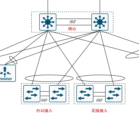

核心交换机和接入交换机都是2台交换机分别做堆叠,采用三层聚合接口连接,如果采用LACP检测的方式去检测核心交换机和接入交换机的堆叠断裂状态,核心交换机和接入交换机之间的聚合接口要不要都配LACP检测的配置,怎么配置LACP才能实现核心交换机IRF断裂能正常检测,接入交换机断裂也能正常检测,谢谢

接入的堆叠再插一根线做bfd mad吧,比lacp检测的快
粉丝:2人 关注:3人
只有两台设备做堆叠其实还是建议做BFD检测,速度也比较快,核心 接入 各腾出一个三层口做bfd mad配置就行
