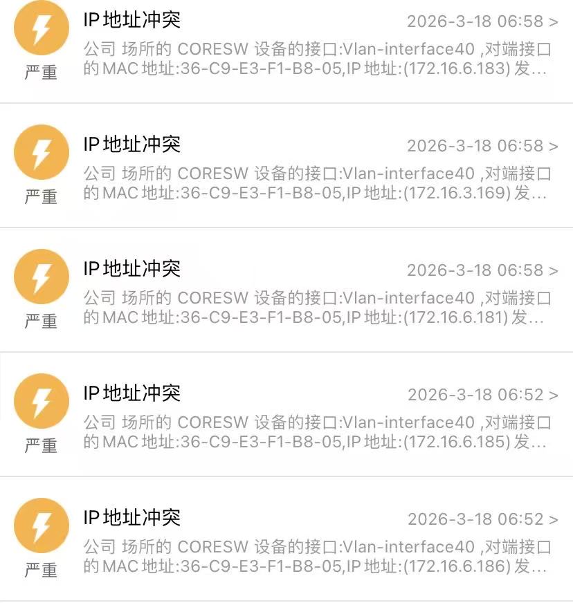

云简平台核心交换机S6520报IP冲突
2026-03-18提问
  • 0收藏,1525浏览
云简平台核心交换机S6520报IP冲突,且多个IP对应一个MAC地址,网络有时丢包,偶尔还会中断,但过一会又会自动恢复,会是啥问题,要怎样解决,附上云简平台报错信息

问题原因分析:为什么云简平台会报“IP冲突”?
当网络中存在二层环路时,交换机会从不同端口反复收到同一个MAC地址发出的报文,导致其MAC地址表(源MAC与端口的对应关系)被不断刷新,这就是MAC地址漂移。
  • 对交换机的影响:MAC地址漂移会严重消耗交换机的CPU资源,并导致转发决策混乱,这就是你观察到的网络丢包和短暂中断的根本原因。
  • 对IP地址的影响:由于交换机的MAC地址表紊乱,它学习到的ARP表项(IP与MAC的映射)也会出错。在云简平台上,就可能表现为一个MAC地址被错误地关联到了多个IP地址,从而触发“IP冲突”告警。
  • 自动恢复的原因:当环路发生时,交换机的生成树协议(STP)会开始计算并阻塞冗余端口,网络得以暂时恢复。但如果引发环路的条件(如某根线缆松动、某台傻瓜交换机环路)反复出现,问题就会复发。

1. 确认问题定位发生MAC漂移的端口在云简平台的 “监控” > “交换机” 中,找到S6520,查看其 “系统日志” 或 “事件告警”,搜索 MAC-flapping 或 MAC address moved from 等关键字。日志会直接告诉你,是哪个MAC地址在哪些端口之间漂移。这是最关键的一步。
2. 定位源头找到引发漂移的设备根据上一步查到的MAC地址,登录S6520的命令行(可通过云简平台的远程登录功能或Console),执行以下命令:
display arp | include {冲突MAC的后几位}
display mac-address | include {冲突MAC}
确定这个“惹事”的MAC地址对应的IP(如果有),以及它当前是从交换机的哪个端口学到的。这个端口就是环路的潜在位置。

针对云简平台核心交换机S6520报IP冲突,且多个IP对应一个MAC地址的问题,可以按照以下步骤进行排查:
1. 检查ARP表项:
- 使用命令`display arp`查看交换机的ARP表项,确认是否存在多个IP地址对应同一个MAC地址的情况。
- 如果发现异常,需进一步检查这些IP地址的分配情况。
2. 检查VLAN及接口配置:
- 确认交换机上各VLAN的配置是否正确,特别是与报错相关的VLAN。
- 使用命令`display vlan`查看VLAN信息,并使用`display interface brief`检查接口状态。
3. 检查DHCP服务:
- 如果网络中使用了DHCP服务,检查DHCP服务器的配置,确认是否存在IP地址池耗尽或配置错误的情况。
- 使用命令`display dhcp server`查看DHCP服务器状态及配置。
4. 检查网络环路:
- 网络丢包和中断可能与网络环路有关,使用命令`display loopback`检查是否存在环路。
- 同时,检查交换机的STP(生成树协议)配置,确保其正常运行以防止环路。
5. 日志分析:
- 查看交换机的系统日志,寻找与IP冲突和网络中断相关的错误信息。
- 使用命令`display logbuffer`查看日志缓冲区内容。
