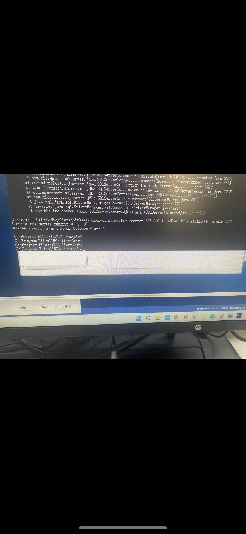

我要设置最大内存为8000mb,回显提示区间为0[0,0],这是怎么回事

最大服务器内存 的允许范围通常是 128MB 到当前物理内存大小 之间。出现 [0,0] 一般有以下几种可能:
1. SSMS 连接问题(最常见)
  • 你使用的 SSMS 连接到 SQL Server 后,可能获取实例信息时发生错误,导致界面显示异常。
  • 可能原因:登录账号权限不足、数据库引擎未完全启动、或者 SSMS 版本与 SQL Server 版本兼容性问题。
2. 用户权限不足
  • 如果你使用的登录账号不是 sysadmin 角色,可能无法读取或修改高级服务器配置参数,导致界面显示为 [0,0]。
  • 内嵌数据库默认 sa 账号可用,但如果你用了其他账号登录,需要确认权限。
3. 数据库引擎实例状态异常
  • 如果 SQL Server 实例处于“单用户模式”或“最小配置模式”,可能会限制配置修改。
  • 或者服务器内存压力极大,导致 SSMS 无法正常查询范围信息。
4. 内嵌数据库的特殊限制
  • IMC 的内嵌数据库虽然是完整 SQL Server,但安装时可能默认限制了某些参数的可修改范围。部分 H3C 社区帖子提到内嵌数据库安装时有 "数据存储不能超过 10GB" 的提示,虽然这指的是数据库文件大小,但说明内置数据库确实有一些预设限制。

1. 确认登录用户权限用 sa 账号登录 SSMS(你安装时设置的密码),而不是用 Windows 认证或其他账号。sa 是 sysadmin 角色,拥有最高权限,能正常修改服务器配置。
2. 重启 SQL Server 服务在 Windows 服务中找到 SQL Server (MSSQLSERVER) 或对应实例名,右键重启。确保数据库引擎完全启动且状态正常。
3. 使用 T-SQL 命令直接修改(绕过界面问题)新建查询,执行以下命令:
sql<br>EXEC sp_configure "show advanced options", 1;<br>RECONFIGURE;<br>EXEC sp_configure "max server memory", 8000;<br>RECONFIGURE;<br>
这是最直接的修改方式,不依赖 SSMS 界面显示。
4. 确认修改生效执行:
sql<br>EXEC sp_configure "max server memory";<br>
查看 config_value 和 run_value 是否已变为 8000。
5. 重启操作系统重启 IMC 服务器,使所有服务完全应用新内存配置。H3C 官方文档建议修改后重启操作系统。

定制化数据库不建议单独修改,联系400咨询
下载安装17.01版本的ssms安装包,可以使用
