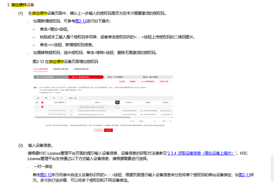

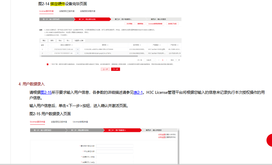

2. 关键步骤:在H3C官网激活License
拿到设备信息后,需要访问H3C官方的License激活网站进行授权激活。
  1. 访问官网:打开H3C官网,在 “服务支持” > “License管理” > “License激活申请” 页面进行操作。
  2. 输入授权码:输入购买的授权书上的授权码(激活码)。
  3. 上传信息:按照页面提示,上传之前导出的DID文件,并填写设备的SN码。
  4. 获取激活文件:提交信息并确认后,系统会生成一个与您设备绑定的激活文件(通常以 .ak 为后缀名),并将其发送到您填写的邮箱或提供下载链接。

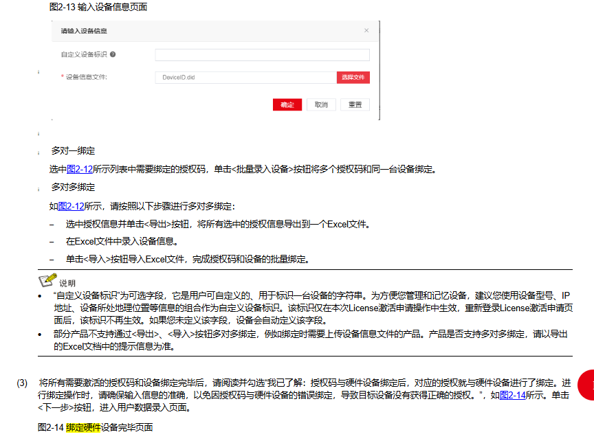

3. 安装授权:将激活文件导入设备
将官网下载的激活文件安装到设备上,使授权生效。
  • Web界面方式:在 “系统” > “License配置” 页面,点击 <安装> 按钮,选择上传获取到的激活文件即可。
  • 命令行方式:将激活文件上传到设备存储介质(如Flash)后,执行命令 license activation-file install flash:/xxx.ak 进行安装。
