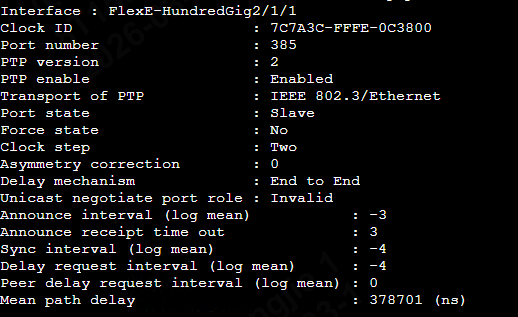

组网中DC-LEAF对接友商D.Spine
经过波分设备
我司设备日志频繁打印ptp报文丢失恢复问题

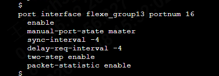

检查配置和友商只有超时时间不一致,其余配置都一致
口子形组网,只有这一台有问题,大概率是波分的问题
