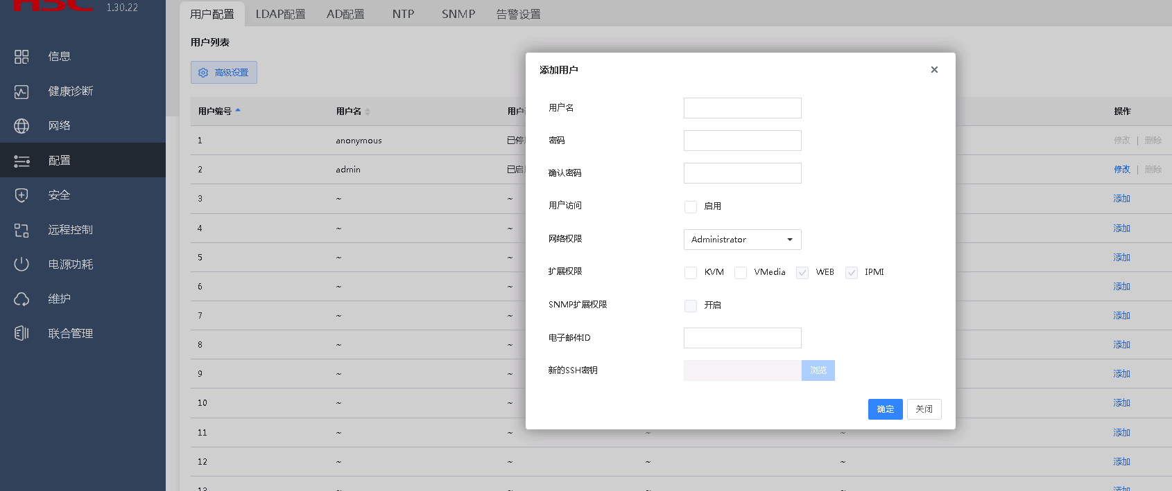

求R4930服务器HDM带外初始化增加用户root/密码(例如H3c@123456789)配置(WEB页面配置)

直接添加就好了
点配置
粉丝:37人 关注:1人
HDM Web界面添加用户步骤
  1. 登录 HDM 管理界面
    • 确保您的电脑与服务器 HDM 管理网口网络通畅,且 IP 在同一网段(例如配置为 192.168.1.10/24)。
    • 在浏览器中输入 HDM 的管理 IP 地址(例如 https://192.168.1.2),使用具有管理员权限的账号(如 admin)登录。
  2. 导航到用户管理页面
    • 登录后,在 HDM Web 界面中找到并进入 【配置】 或 【系统管理】 菜单。
    • 在左侧或顶部的导航栏中,找到 【用户管理】 或类似的选项。
  3. 添加新用户
    • 在用户管理页面,点击 【添加用户】 或 【新建】 按钮。
    • 在弹出的窗口中,按照要求填写信息:
      • 用户 ID:通常会自动分配,或选择一个未被占用的数字(例如 3)。
      • 用户名:输入 root。
      • 密码:输入 H3c@123456789。请留意下方的密码复杂度要求。
      • 确认密码:再次输入 H3c@123456789。
      • 用户角色/权限:务必选择 【admin】 或 【administrator】(管理员),以确保该账户有完整的管理权限 。
      • 是否启用:勾选 【启用】 或类似选项。
  4. 保存配置
    • 确认信息无误后,点击 【确定】 或 【保存】。
    • 系统提示创建成功后,您就可以使用新创建的 root 账户和密码登录 HDM 了。
 关键注意事项:密码复杂度规则
您设置的密码 H3c@123456789 在格式上是完全符合 H3C 服务器 HDM 密码复杂度要求的。为了确保设置成功,请确认它满足以下几点规则,这也是 HDM 系统会强制检查的 :
  • 长度:必须在 8 到 20 个字符之间。
  • 字符组成:至少包含大写字母、小写字母和数字中的两种字符。
  • 特殊字符:必须至少包含一个空格或特殊字符(如 ~!@#$%^&*()_+-=[]\{}|;':",./<>?)。
