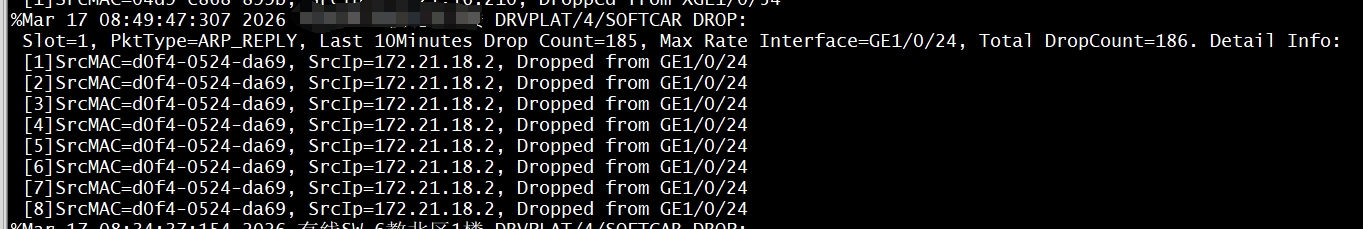

现场交换机经常提示某个IP超限速丢包,查了这个mac和IP之后,发现是一台PC,咨询了该PC用户的使用情况之后,客户表示偶尔断网,然后PC要重新认证才能上线,其他时候正常使用。但是现场也还有其他的电脑都能正常使用,电脑也没有发现有中毒迹象,而且交换机也没有mac漂移和环路。请问是交换机误报吗?还是因为配了arp 检测的缘故?

根据你提供的日志和配置信息,这不是交换机的误报,而是一个典型的“IP/MAC冲突检测机制”与“客户端重新认证/重连”行为产生的冲突。
虽然电脑没有中毒,且网络中没有环路,但交换机的配置逻辑正在严格执行安全策略,导致了你看到的“丢包”和“断网需重认证”现象。

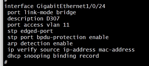

  1. 关键配置 arp detection enable
    你在接口 G1/0/24 上配置了 arp detection enable(ARP 报文检测)。这个功能的作用是:对通过该端口的 ARP 报文进行合法性检查。
    • 如果交换机发现某个 ARP 报文中的 IP 地址或 MAC 地址与已知的合法信息不符(例如,IP 地址被其他设备使用,或者 MAC 地址发生了变化),它会认为这是非法的 ARP 攻击或 IP/MAC 冲突,并执行丢包动作。
  2. 日志分析 Dropped from GE1/0/24
    日志中显示 Dropped from GE1/0/24,且源 MAC 和 IP 是固定的,说明交换机确实收到了来自这台 PC 的 ARP 报文,但因为某种原因判定为非法而丢弃了。

  2. 临时关闭 ARP 检测功能进行测试
    • 为了验证是否是 arp detection 导致的问题,可以尝试在接口 G1/0/24 上临时关闭该功能: interface GigabitEthernet1/0/24 2undo arp detection enable
    • 观察一段时间,看是否还会出现“丢包”和“断网需重认证”的现象。如果问题消失,则说明确实是 arp detection 导致的。

  2. 检查 DHCP Snooping 配置
    • 你配置了 dhcp snooping binding record,确保 DHCP Snooping 的绑定表项是正确的,并且与 arp detection 的策略相兼容。
