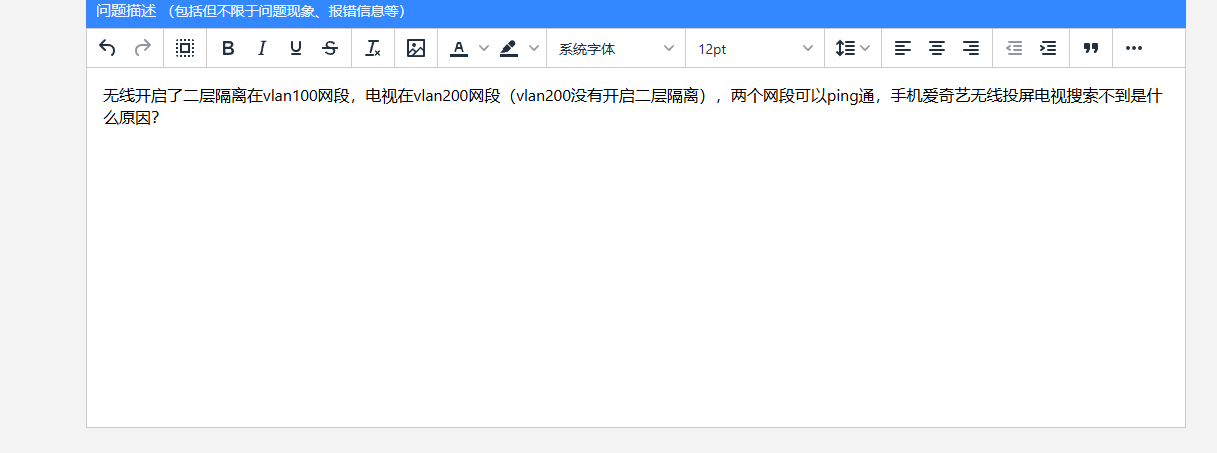

问题的根源大概率在于二层隔离和投屏协议的特性上。
虽然两个网段能 ping 通,但投屏搜不到,原因在于:
1. 核心原因:二层隔离阻断了“广播发现”协议
手机投屏(无论是AirPlay、Miracast、DLNA还是私有协议如爱奇艺投屏)的工作流程通常是:
  1. 发现阶段:手机向局域网内广播一条消息:“谁是电视?请报个到!”
  2. 响应阶段:电视收到广播后回复:“我是电视,IP是XXX。”
  3. 连接阶段:手机拿着电视的IP建立连接传输画面。
你的环境问题在于:
  • 手机在 VLAN100:开启了二层隔离。
  • 电视在 VLAN200:未开启二层隔离。
“二层隔离”的作用就是: 不让同一VLAN内的设备互相通信,也不让它们通过广播包(Layer 2 Broadcast)去发现其他网段的设备。
虽然三层路由让你的手机可以 ping 通电视(因为 ping 是基于IP的三层通信),但投屏的“发现阶段”依赖的是二层广播或多播(Multicast)。二层隔离直接把这些广播包丢弃了,导致手机的“呼喊”传不到电视,或者电视的“回应”传不回手机。
2. 另一个可能原因:DHCP Snooping 或 ARP 隔离
很多开启了二层隔离的无线环境,为了安全也会开启 DHCP Snooping 或 ARP Inspection。
  • 这会导致手机只知道网关的MAC地址,而不知道电视的MAC地址。
  • 即使路由通了,数据包在链路层(二层)无法封装正确的MAC地址,导致投屏握手失败。
3. 为什么 Ping 得通?
  • Ping 是基于 ICMP 协议,走的是 IP路由(三层)。只要路由表里有对方网段的网关信息,数据包就能通过三层交换机转发。
  • 投屏发现 通常基于 UDP广播/组播,走的是 数据链路层(二层)。二层隔离直接切断了这个通道。

方案一是关闭无线终端的二层隔离还是关闭无线AC的二层隔离,两个vlan都开启二层隔离着呢
zhiliao_NPs5B1 发表时间:2026-03-19
无线终端的二层隔离
山山而川 发表时间:2026-03-19
爱奇艺可能不支持arp的方式发现
同网段下试试
粉丝:19人 关注:9人

这个投屏好像不能跨网段
