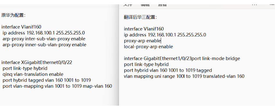

华为交换机命令转换为华三命令是否对
华为交换机命令转换为华三命令是否对
粉丝:36人 关注:1人
华为交换机配置转换为华三(H3C)命令基本正确,但存在关键细节差异,需根据实际设备型号和软件版本微调。以下是对两组配置的逐项比对与修正建议:
一、VLAN 接口配置比对
华为配置
interface Vlanif160
 ip address 192.168.100.1 255.255.255.0
 arp-proxy inter-sub-vlan-proxy enable
 arp-proxy inner-sub-vlan-proxy enable
华三配置
interface Vlanif160
 proxy-arp enable
 local-proxy-arp enable
分析与修正
  • proxy-arp enable:对应华为的 arp-proxy inter-sub-vlan-proxy enable,用于开启跨子网 ARP 代理,正确。
  • local-proxy-arp enable:对应华为的 arp-proxy inner-sub-vlan-proxy enable,用于开启同一网段内不同 VLAN 间的本地 ARP 代理,正确。
  • 注意:华三设备中,local-proxy-arp enable 通常用于 Super VLAN 或 VLAN 聚合场景,确保同一 IP 子网内不同 Sub-VLAN 主机能通信。若你的网络结构是标准的 VLAN 聚合,此配置完全正确。
二、端口配置比对
华为配置
interface XGigabitEthernet0/0/22
 port link-type hybrid
 qinq vlan-translation enable
port hybrid tagged vlan 160 1001 to 1019
 port vlan-mapping vlan 1001 to 1019 map-vlan 160
华三配置
interface GigabitEthernet1/0/23
 port link-mode bridge
 port hybrid vlan 160 1001 to 1019 tagged
 vlan mapping uni range 1001 to 1019 translated-vlan 160
分析与修正
  • port link-mode bridge:华为无此命令,华三需显式指定端口为二层桥接模式,正确。
  • port hybrid vlan ... tagged:对应华为的 port hybrid tagged vlan,用于指定端口透传的 VLAN,正确。
  • vlan mapping uni range ... translated-vlan:对应华为的 port vlan-mapping,用于 VLAN 映射(将 1001-1019 映射为 160),正确。
  • 差异点:
    • 华为使用 qinq vlan-translation enable 开启 QinQ VLAN 翻译,华三使用 vlan mapping 命令替代,功能等价。
    • 华为的 port vlan-mapping 是接口级命令,华三的 vlan mapping 也是接口级,语法匹配。

部分华为和华三的QinQ、VLAN映射命令有相似之处但不能完全直接转换。例如华为的QinQ配置中可能使用port link - type trunk等命令,华三类似功能会用interface GigabitEthernet接口下qinq enable等命令。需要根据具体的组网需求、设备型号和软件版本进行调整,没有通用的完全对等的转换方式。
部分命令是一样的
