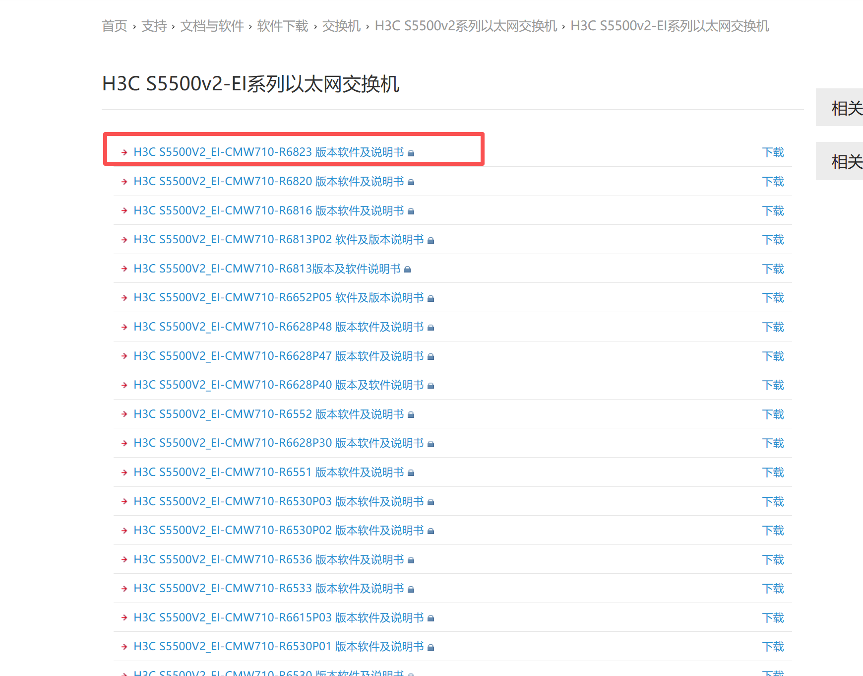

H3C S5500V2-52C-EI 固件升级文件是不是S5500V2_EI-CMW710-R6823这个?

S5500V2_EI-CMW710-R6823 是 S5500V2-52C-EI 的适用固件H3C。
  • 该版本属于 CMW710 平台、R68xx 系列,与 S5500V2-EI 系列硬件匹配H3C。

固件升级文件是这个
H3C S5500V2_EI-CMW710-R6823 版本软件及说明书 40 | 加密软件与手册等级

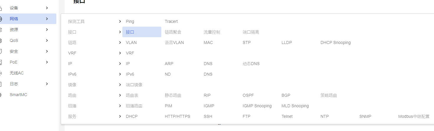

S5000PV3/5130/5150系列交换机划分VLAN方法(WEB版)
1 配置需求或说明
1.1 适用产品系列
本案例适用于如S5024PV3-EI-HPWR、S5048PV3-EI、S5120V2-52P-LI、S5120V2-28P-SI、S5130-52S-EI、S5130S-28S-EI、S5150X-16ST-EI等S5000PV3、S5120V2、S5130、S5150系列的交换机。
1.2 配置需求
公司将交换机做为核心交换机,现在需要在核心交换机上划分3个VLAN网段,部门A/B/C分别属于VLAN 5/VLAN 6/ VLAN7,通过VLAN划分避免二层广播报文的泛滥和保证通信的安全性。
2 组网图
配置步骤
3.1创建VLAN
1)导航栏:网络-->服务-->VLAN
2)点击“+”新增VLAN
3)输入要新增的VLAN 5
4)新增VLAN 5之后在VLAN 5显示界面点击“->”进行编辑
5)在修改VLAN设置界面选中并点击GE1/0/5,表示把此接口加入到VLAN 5里
6)点击添加接口成功之后的示意图如下
7)在“VLAN接口IP地址”选项这里选择“指定IP地址”,并配置好VLAN接口地址192.168.5.1,掩码为255.255.255.0
8)“设备“->“配置文件” ->  “保存当前配置” ->  ”保存到下次启动配置文件“,然后”确定“
VLAN 6 / 7是相同的设置方法,此处不再赘述。

步骤 4:配置 Trunk 端口(上联 / 级联)
没看到这个配置在哪里点开?
