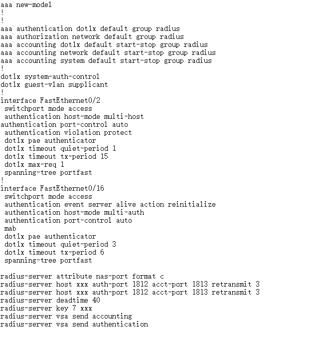

麻烦大家帮忙看下配置有没有问题,华三交换机下的电脑用iNode就可以认证成功,思科交换机下的哑终端可以认证成功,但是电脑用iNode认证就是不能上网,也看不到认证信息,fa0/2口下的配置是电脑的,fa0/16下的配置是哑终端的。

思科交换机下的哑终端也是1×认证。接pc用inode能显示认证成功,应该就没问题。是不是终端ip到外网访问受限了?
思科交换机下的pc用iNode不能认证成功,成功的是华三交换机的
