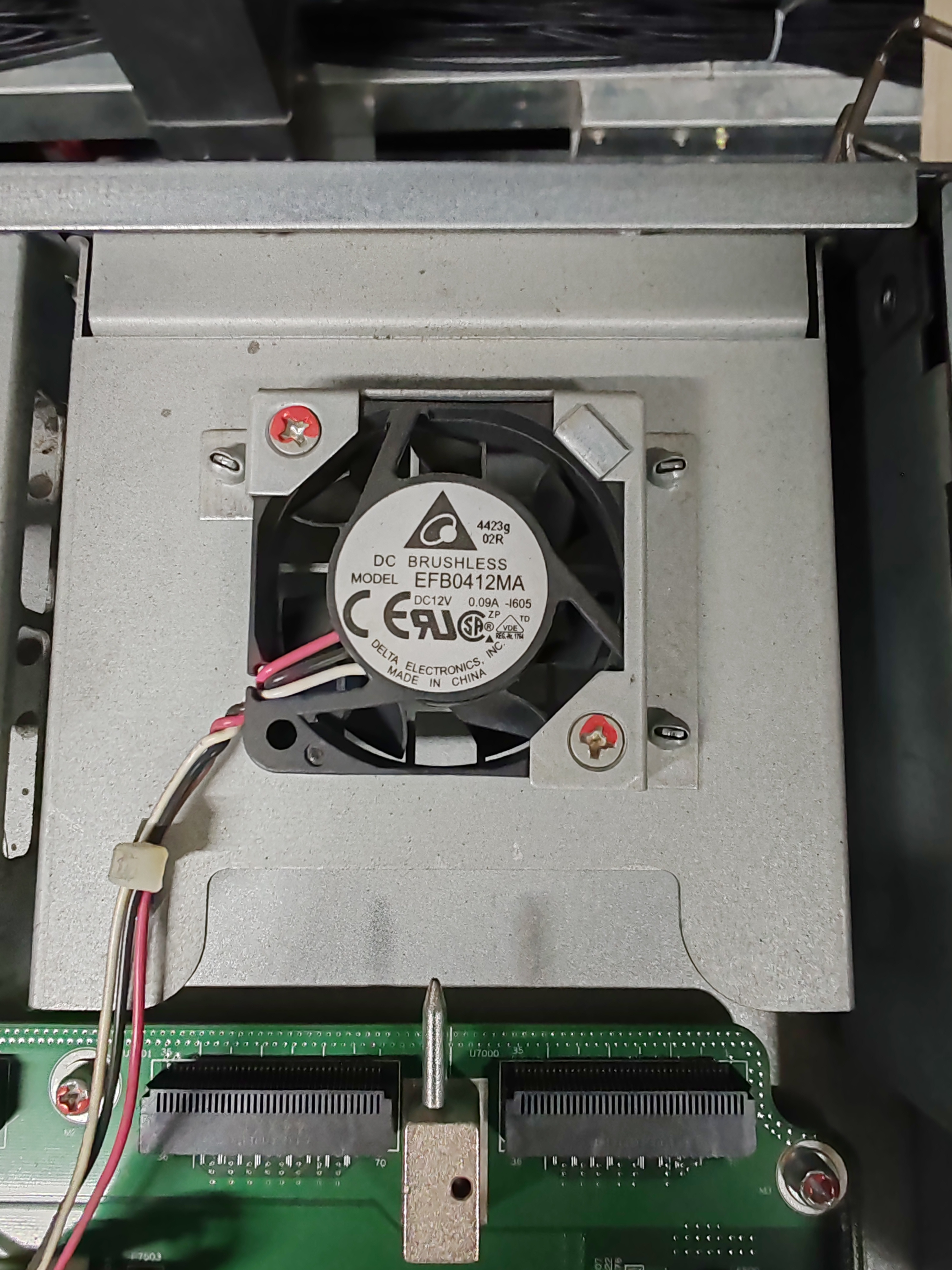

我这有一台S5120-58C-HI报风扇故障,拆开看左上角有一个风扇开机自检的时候转,正常运行后不转了,但是我看风扇下面没板卡,是空的。不转是正常的吗?还是这个风扇坏了。

你的交换机已经报告了“风扇故障”,这说明系统检测到了问题。S5120-58C-HI这款交换机的风扇是设备散热的关键,如果不转,设备无法有效降温,长期运行会有损坏风险。
故障原因分析:为什么风扇自检后停转?
根据你描述的现象,问题很可能不是风扇本身“坏了”,而是“风向检测失败”导致的系统保护。
  • 关键线索:你提到风扇下面是空的。这很可能意味着你拆开看到的是两个风扇插槽中的一个。S5120-HI系列的部分机型(如S5120-28SC/52SC-HI)采用了双可插拔风扇设计,为了保证设备正常散热,两个风扇模块必须同时安装,且型号必须一致。
  • 逻辑判断:风扇在自检时转了一下,说明电机本身大概率是好的。但在进入系统后,交换机会检测风扇的风向是否符合预设值。当风扇模块的风向与设备配置的“期望风道风向”不一致时,系统会报错,并可能导致风扇停转,同时设备上的七段数码管会显示一个闪烁的“F”字符来提示风扇故障。
简单来说,可能有两种情况:
  1. 你设备里的两个风扇,风向与系统配置的期望风向不一致。
  2. 风扇本身确实存在故障。
 排查与解决步骤
建议你按照以下步骤来定位问题:
  1. 观察指示灯:先不看风扇,直接看交换机面板上的系统状态LED灯(SYS)是否为红色,或者七段数码管是否显示一个闪烁的“F”字符。如果有,基本可以确认是风扇相关的故障。
  2. 登录设备检查(最关键一步):通过Console口或Telnet登录到交换机,输入命令 display fan,查看风扇的具体状态和报错信息。
    • 如果看到 State 显示为 FanDirectionFault,那问题就明确了:风向配置错误。同时,你还能看到 Current Wind Direction(当前风向)和 Prefer Wind Direction(期望风向)的对比,比如当前是Port-to-Power,但期望是Power-to-Port。
  3. 解决风向问题:
    • 如果确认是风向不匹配,你需要根据你设备里实际安装的风扇风向,来调整交换机的期望配置。进入系统视图,使用以下命令修改(假设你实际的风向是端口侧进风、电源侧出风,并且风扇在slot 1):
      fan prefer-direction slot 1 port-to-power
    • 如果两个风扇的风向本身就不一致,或者你无法确定,最稳妥的办法是更换风扇,确保两个插槽的风扇模块型号和风向完全一致。
如果你的 display fan 命令显示的报错是 Fault 而不是 FanDirectionFault,那可能真的是风扇硬件出了问题。由于这款交换机的风扇是固定的,可能需要联系厂家维修
xixi 五段
粉丝:3人 关注:0人
一般要命令行看风扇的状态的,您这是把设备拆开了?
dis fan 就显示一个风扇1 拆卡看里面3-4 个风扇
请叫我小明大人 发表时间:2026-03-20 更多>>
dis fan 看下状态
粉丝:19人 关注:9人
正常情况下风扇应持续运转。首先查看风扇模块指示灯状态,若为红色常亮可能表示故障。可尝试更换风扇模块,因为即使下面无板卡,风扇也应正常工作。
