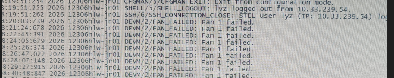

设备报风扇故障,但我用dis fan 查询只显示slot 1 只显示一个风扇,但是我拆开看有四个风扇呢,除了左上角,剩下三个都转,怎么判断哪个风扇故障。

设备持续上报 DEV M/2/FAN_FAILED: Fan 1 failed,说明系统检测到的是 Slot 1 的 Fan 1 出现故障。虽然你拆机后看到有四个风扇,但设备在逻辑上可能将这组风扇作为一个模块(Fan Module)管理,其中“Fan 1”是该模块内的第一个风扇单元,而非物理位置上的“第一个风扇”。
你提到“除了左上角,剩下三个都转”,这说明左上角的风扇很可能就是系统所指的“Fan 1”。设备的风扇编号通常与物理位置对应,例如:
  • Fan 1 → 左上角
  • Fan 2 → 右上角
  • Fan 3 → 左下角
  • Fan 4 → 右下角
因此,左上角那个不转的风扇就是故障点。虽然其他三个风扇在转,但只要其中一个单元失效,系统就会报“Fan 1 failed”,因为该模块的完整性被破坏。

首先,确保查询命令正确。除了`dis fan`,可尝试`display device fan`。若仍只显示一个风扇,可能是传感器故障。
接着,查看设备日志,使用`display logbuffer | include fan`命令,寻找风扇相关的错误或警告信息,这可能会指出具体哪个风扇有问题。
如果日志中没有明确信息,考虑风扇的物理连接。检查所有风扇的数据线和电源线是否都牢固连接在主板上。有时,即使风扇在转,也可能因为连接不良而导致设备报故障。
最后,如果上述方法都不能确定故障风扇,可能需要联系H3C技术支持或考虑更换所有风扇进行测试,因为设备可能无法准确识别每个风扇的状态。在更换前,请确保已备份相关配置并了解设备的保修政策。
