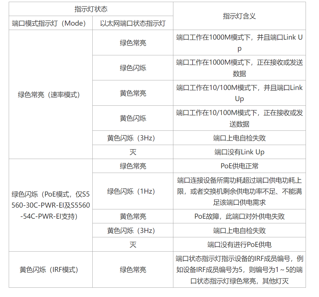

问题分析:为什么“用着正常”但灯不亮?
根据 H3C S1850V2 系列的产品手册,系统状态指示灯(SYS)熄灭明确表示“交换机断电或系统没有正常启动”。既然你确认交换机还能用,那说明系统是启动了的,问题就聚焦在“灯不亮”这个现象上。
我把正常情况和你的情况做个对比,会更清晰:
对比项正常情况下你遇到的情况
SYS 灯绿色常亮(代表系统已正常启动)熄灭
端口 Link/Act 灯插入网线并通信时,对应端口灯亮所有端口灯熄灭
设备运行正常工作可以正常使用
当所有指示灯(包括SYS灯和所有端口灯)都熄灭,但系统又能正常工作时,最合理的解释是:为所有指示灯供电的电路或控制单元出现了故障。这种情况虽然不影响数据转发,但让你完全失去了通过指示灯判断端口状态的能力。

console看下输出情况
看看面板上有没有mode键,有的话按几下看看
看看命令行能否登入,如果命令行正常的话,看看设备有没有mode键,可能是指示灯模式的问题,按一下切换模式试试
