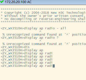

kerty 知了小白
输入不了?
底噪无法修改,它是当前无线环境的背景噪音。有什么需求会想着改底噪,有问题你先做些常规的无线优化,然后在看效果,再看遇到什么具体的问题

回复network:
底噪可以改的吗 怎么改
kerty 发表时间:2026-03-25
