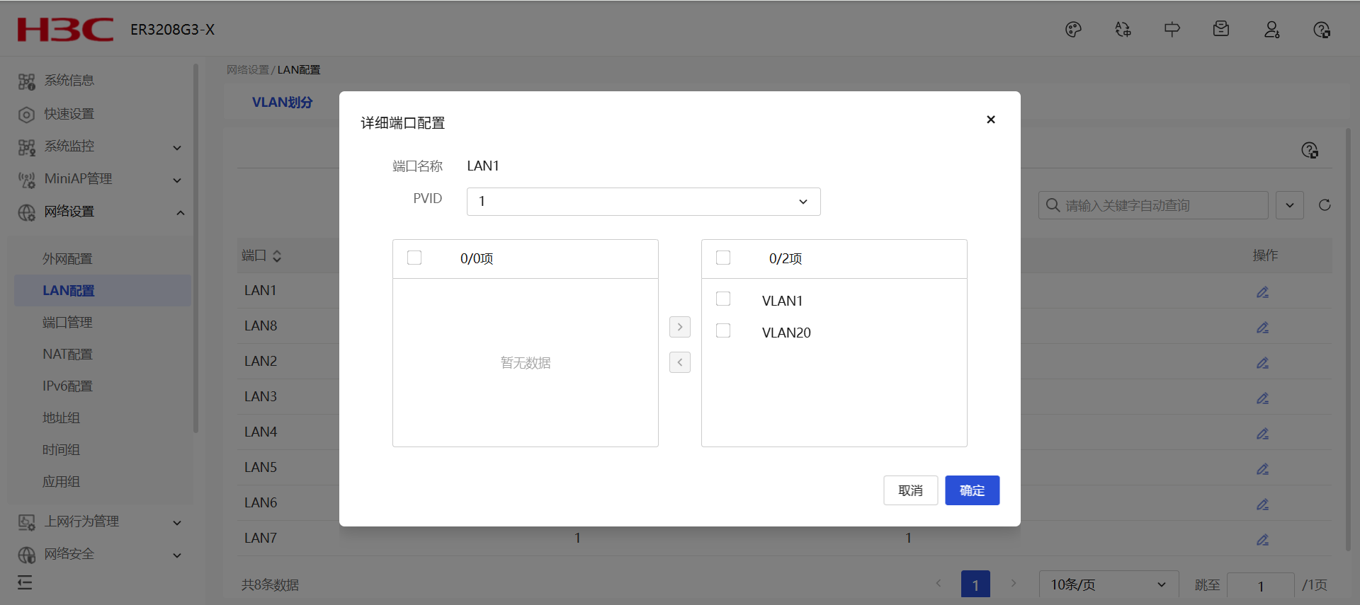

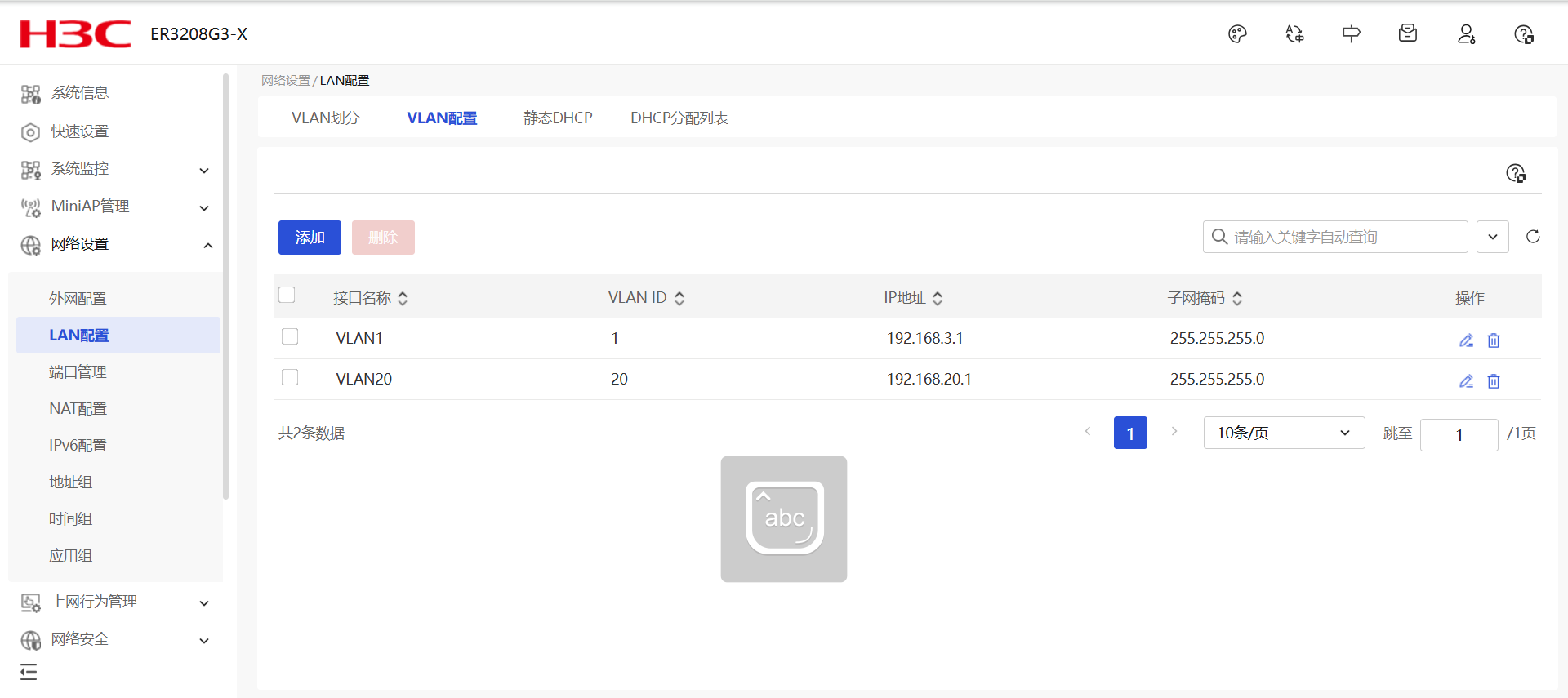

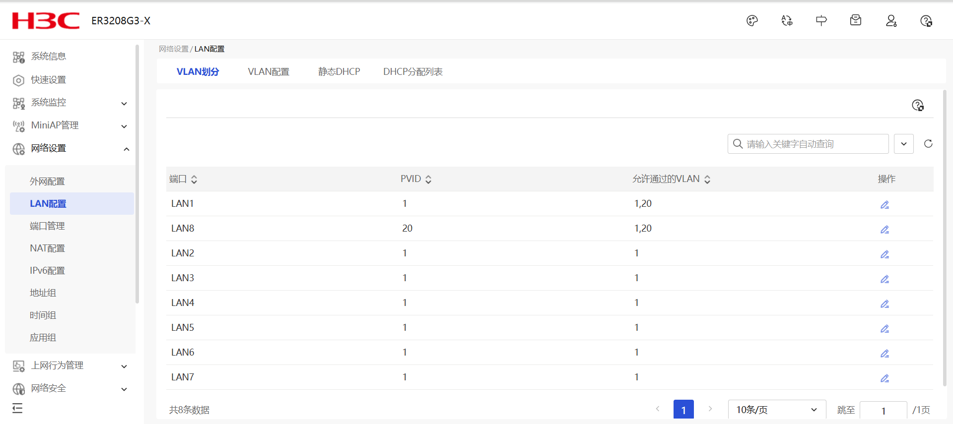

路由器端口划分了2个VLAN名为vlan1和 vlan20,2个vlan都可以正常上外网,各自设置了不同ip段,每个vlan的PVID设置也分别勾选了2个vlan。依然无法让2个vlan互通。确认防火墙已经关闭,不存在防火墙阻挡vlan互通。附上截图请各位再帮忙指点一下。

1. VLAN接口与网关配置(关键!)
从截图1的“VLAN配置”看,VLAN1和VLAN20已配置IP:
  • VLAN1:192.168.3.1,子网掩码255.255.255.0 → 对应网段192.168.3.0/24
  • VLAN20:192.168.20.1,子网掩码255.255.255.0 → 对应网段192.168.20.0/24
需确认:
  • 终端的默认网关是否分别设置为192.168.3.1(VLAN1终端)和192.168.20.1(VLAN20终端)?
    • 若终端网关错误(如VLAN20终端网关设为192.168.3.1),则无法互通。
2. 端口VLAN配置(PVID与允许通过的VLAN)
从截图2-4的“VLAN划分”看:
  • LAN1端口:PVID=1,允许通过的VLAN=1,20 → 说明LAN1是Trunk端口(允许多VLAN通过)。
  • LAN8端口:PVID=20,允许通过的VLAN=1,20 → 说明LAN8是Trunk端口(允许多VLAN通过)。
  • 其他端口(LAN2-LAN7):PVID=1,仅允许VLAN1 → 说明这些端口是Access端口(仅属于VLAN1)。
需根据实际设备连接调整端口配置:
  • 场景1:终端直接连路由器LAN口
    • 若VLAN1终端连LAN2-LAN7:PVID=1,允许VLAN1 → 正确(Access端口,自动打VLAN1标签)。
    • 若VLAN20终端连LAN8:PVID=20,允许VLAN20 → 需将LAN8的“允许通过的VLAN”改为仅20(Access端口),或保持Trunk但终端需支持VLAN标签(一般终端不支持,建议设为Access)。
  • 场景2:终端连交换机,交换机连路由器
    • 交换机与路由器连接的端口需设为Trunk,允许VLAN1和VLAN20通过;
    • 交换机上VLAN1的端口PVID=1,VLAN20的端口PVID=20。

4. 路由表检查(确认直连路由存在)
登录路由器后台,查看系统监控→路由表,需包含两条直连路由:
  • 192.168.3.0/24 via VLAN1接口(如Vlan-interface1);
  • 192.168.20.0/24 via VLAN20接口(如Vlan-interface20)。
若路由表无对应条目,需检查VLAN接口是否“启用”(截图1中VLAN配置的接口状态)。

  4. 检查端口配置:
    • 若VLAN20终端连LAN8,将LAN8的“允许通过的VLAN”改为仅20(Access端口),PVID=20;
    • 若VLAN1终端连LAN1,将LAN1的“允许通过的VLAN”改为仅1(Access端口),PVID=1。

得先理清是想跨设备互通,还是只是本设备的不通vlan间通信。
如果是本设备的,vlan配置没有错,划分有点问题,不用打pvid,直接把接口加入vlan就行,这样配置就可以三层互通了。
测试终端到网关(就是vlan中的地址)通不通,通的话跨网段试下,如果跨网段不通,有可能是设备的问题,默认有端口隔离。可以尝试这种方法:
在配置vlan中地址的地方,看看能不能设置从地址,如果能设置从地址,那效果也是一样的,相当于192.168.3.0/20.0都在vlan1中,自然也就不用划分vlan了
