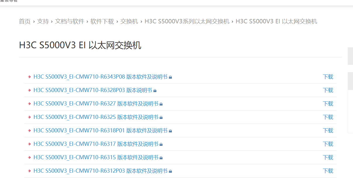

请给我一个完整的配置示例,豆包搜索出来的配置一直提示命令错误,你们这款型号的交换机到底用v5还是v7的命令。

是V7的啊
参考手册 1.9.1 设备作为Stelnet服务器配置举例(password认证)
