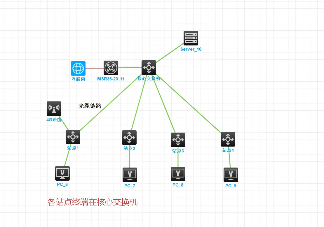

拓扑如上图,核心交换机与各站点交换机之间通过光缆连接,各站点终端的网关在核心交换机。
现在的需求是:当核心交换机与各站点之间光缆故障中断后,保障业务不中断。能否在核心交换机侧配置VPN网关接入互联网,各站点配置4G路由器,各站点4G路由器与核心交换机侧的VPN网关建立VPN链路,当主用光缆中断时,可通过冷备的方式恢复数据传输。同时各站点终端不需要更改网关配置。

你的需求很明确,核心诉求可以概括为:在主用光纤链路中断时,通过4G + VPN链路实现冷备切换,同时保证各站点终端的网关配置(指向核心交换机)无需改变。
从拓扑和需求来看,这个方案在技术上是可行的,但需要满足几个关键设计点。
一、整体方案可行性
你设想的方案本质是 “主用光纤 + 备用4G VPN” 的链路备份架构。
关键约束是 各站点终端的网关仍在核心交换机,这意味着:
  • 正常情况下,终端流量走光纤到核心交换机。
  • 光纤中断时,终端流量需要能“无感知”地通过4G VPN到达核心交换机。
  • 核心交换机侧需要能正确将回程流量通过4G VPN送回对应站点。
要实现这一点,不能简单用IP路由的冷备(因为终端网关IP不变,光纤断后终端发往网关的报文在本地无法被4G路由器接管),必须让4G VPN在二层或三层上模拟出“终端仍在同一个广播域内”的效果。
二、关键技术选型
1. VPN 技术选择
在核心交换机侧部署 VPN网关,各站点部署 4G路由器(支持VPN客户端),两者之间建立VPN隧道。
推荐使用 L2TP over IPsec 或 VxLAN over IPsec,原因是:
  • L2TP 可以透传二层,站点终端与核心交换机处于同一二层域,终端网关无需改变。
  • VxLAN 更现代,适用于大规模二层互通,但需要设备支持。
如果只想做三层备份且允许终端改网关(但你明确要求不改),则纯IPsec VPN不适用。
2. 故障检测与切换机制
因为是“冷备”,你需要明确切换触发方式和切换时间。
  • 故障检测:核心交换机或站点4G路由器需要能检测光纤链路状态(例如通过BFD、接口物理状态、或与对端互联的探测)。
  • 切换方式:
    在二层方案下,需要让 站点侧4G路由器 在光纤正常时 不启用VPN隧道上的桥接/转发,在光纤断后自动将本地二层流量通过VPN转发到核心交换机。
    这通常通过 VRRP + 隧道优先权 或 接口备份 + 桥接组 来实现。
3. 核心交换机侧的二层延伸
如果采用L2TP,核心交换机需作为L2TP LNS,站点4G路由器作为LAC,建立L2TP隧道后,核心交换机可将隧道接口桥接到本地VLAN中。
此时站点终端的ARP请求通过隧道到达核心交换机,网关MAC地址不变,终端完全无感知。
三、典型实现逻辑(以L2TP over IPsec为例)
站点侧(4G路由器)
  • 配置4G拨号,获取公网/私网IP。
  • 建立到核心交换机VPN网关的 L2TP over IPsec 隧道。
  • 在光纤正常时,隧道建立但 不将LAN口桥接到隧道,或通过策略路由使流量优先走光纤。
  • 通过 接口监控 检测光纤链路:
    若光纤接口down,则自动将本地VLAN的流量桥接到L2TP隧道接口(或将默认路由指向隧道)。
  • 为避免MAC地址漂移,可在光纤恢复后设置 回切延时。
核心交换机侧(VPN网关)
  • 部署L2TP LNS功能,为每个站点分配虚拟接口。
  • 将L2TP虚拟接口桥接到对应站点的网关VLAN中。
  • 配合 MAC地址认证 或 VLAN映射,保证多个站点隔离。
终端侧
  • 网关IP/MAC始终为核心交换机,无任何配置变化。
  • 光纤中断期间,终端发出的广播报文(如ARP)经4G→L2TP到达核心交换机,核心交换机正常响应,通信恢复。
四、需要注意的问题
  1. 二层环路风险
    如果光纤恢复后,4G链路未及时拆除,可能在站点侧形成二层环路。需要通过 生成树协议(STP) 或 链路状态联动 避免。
  2. 4G链路带宽与延迟
    冷备场景通常只承载关键业务,但如果多个站点共享同一核心VPN网关的带宽,需考虑限速和QoS。
  3. 公网IP需求
    核心交换机侧VPN网关需要 静态公网IP,以便各站点4G路由器能够建立隧道。若核心侧无固定IP,可考虑使用SD-WAN或云VPN网关做汇聚。
  4. 设备能力
    MSR36-20(你图中标注)支持L2TP、VxLAN、IPsec,可以作为LNS。站点4G路由器需同时支持L2TP客户端、IPsec、接口备份与桥接功能。
4G路由器有推荐的设备型号吗?谢谢

二层流量怎么上vlan隧道
不行,实现不了,你站点到核心交换机走双线路,这个可行
