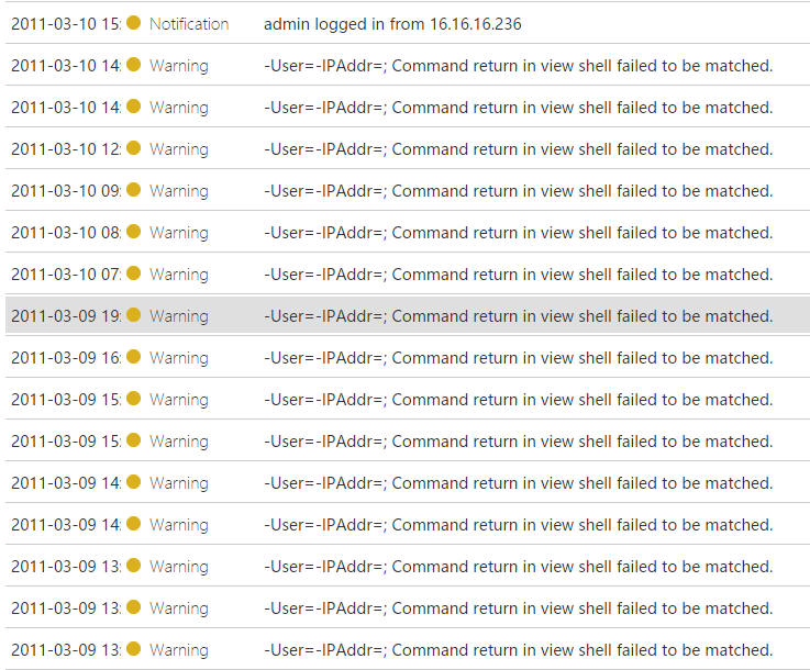

MSR830-5BEI 间歇性断网 每次3-5分钟

这些日志跟断网没关系,是有人在用户视图(尖括号视图)下执行return命令产生的。
断网时看看是不是外网口拨号有问题了?
用的是电信的固定IP专线,没有用拨号

没看出来断网的日志,倒是有很多配置报错的配置,而且操作还很频繁。
个人建议:先修改一下登录密码,设置复杂一些,看看是不是攻击导致的。

我怎么感觉像是重启了?这个设备重启可能需要几分钟,你看看每次断网后,日志里还有断网前的日志吗?如果没有了,就是重启了,如果还有就不是重启导致的,可能还是有攻击

每次断网几分钟,然后自己又好了

这个报错和断网没啥关系,似乎是你设备里设置了登录限制,比如,只允许某ip登录,排查断网的方法,你把外线直接接在终端上(或者静态地址、或者拨号),设置好后联网一段时间看看情况,先确定下是不是线路问题,如果是线路问题,联系运营商解决,如果不是线路问题,看看你路由器的arp表有没有问题,还有断网在哪发现的,是断网时全断,还是部分终端断?

刚才楼上的肉干提到过重启的问题,你看看系统运行时间,如果是重启,那就也有可能是设备硬件问题,如果不是重启,又排查外网线路没问题,那么最后是由八九是受攻击导致,最大的可能就是arp攻击,而且,在断网时,你做如下测试,1,看看不能上网的主机获取到的地址信息,网关地址是不是路由器的地址,断网时登录路由器的lan口地址能不能登录,2,如果断网时获取到的地址不是路由器地址,也许你的网络里有人私接路由器了,开启了dhcp,非法dhcp导致的断网,如果是从非法dhcp获取的地址,一登录网关地址,就能看到它的界面,

整个公司全断

你先按照我说的排查下是不是线路问题,如果不是线路问题,就可能是arp病毒,
