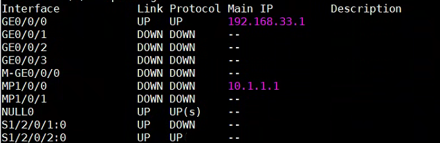

SR6602-X 路由器的 MP(Multilink PPP)聚合端口 Mp-group1/0/0 虽然配置了 IP 地址且状态为 UP,但其成员链路 S1/2/0/1:0 和 S1/2/0/2:0 的协议层(Protocol)均为 DOWN,导致实际数据无法通过该聚合链路传输。

2. 当前状态解读
Interface Link Protocol Main IP Description 2... 3S1/2/0/1:0 UP DOWN -- ← 物理通,但PPP没起来! 4S1/2/0/2:0 UP DOWN -- ← 同上 5Mp-group1/0/0 UP UP(s) 10.1.1.1 ← 逻辑口UP,但无有效成员链路支撑

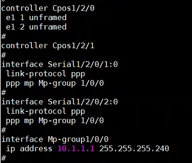

▶ 第四步:确认控制器与通道配置正确(E1/T1 场景)
您的接口是 S1/2/0/1:0 和 S1/2/0/2:0,这通常是 E1 控制器的时隙划分结果。
请检查控制器配置是否正确:display controller Cpos1/2/0
display controller Cpos1/2/1确保:
  • e1 1 unframed / e1 2 unframed → 表示整个 E1 作为一个通道使用(适合跑 PPP)
  • 如果用了 channel-group 划分时隙,则需保证两端时隙分配一致
  • 不要同时配置 unframed 和 channel-group
 推荐简化配置(若无需分时隙):controller Cpos1/2/0
 e1 1 unframed
 e1 2 unframed
interface Serial1/2/0/1:0
 link-protocol ppp
 ppp mp Mp-group 1/0/0
 ip address 10.1.1.2 255.255.255.240 # 假设对端是 .1,本端应为 .2~.14
 interface Serial1/2/0/2:0
 link-protocol ppp
 ip address 10.1.1.3 255.255.255.240 # 同一网段不同IP注意:MP 组成员接口不需要配 IP 地址!
只有 Mp-group 接口需要配 IP,成员接口只需绑到 mp-group 即可。您当前给成员接口配了 IP 是错误的!
 重要修正:删除成员接口上的 IP 地址
您当前的配置中:interface Serial1/2/0/1:0 2 ... 3 ip address 10.1.1.1 255.255.255.240 ← 错误!不应在此处配IP这是严重错误!会导致 PPP 协商异常甚至冲突。
 正确做法:# 删除成员接口上的 IP 地址
interface S1/2/0/1:0
 undo ip address
interface S1/2/0/2:0
 undo ip address
# 只在 Mp-group 接口保留 IP
interface Mp-group1/0/0

对一下两边配置和接口参数    也可以测试下一个口加入group组的时候能不能起来
2.11.3 通过将链路绑定到MP-group接口方式进行MP捆绑配置举例 1. 组网需求 设备Router A和Router B的Serial2/1/1和Serial2/1/0分别对应连接。要求通过将链路绑定到MP-group接口方式进行MP捆绑。 2. 组网图 图2-4 通过将链路绑定到MP-group接口方式进行MP捆绑组网图 ‌ 3. 配置步骤 (1) 配置Router A # 创建MP-group接口,配置相应的IP地址。 <RouterA> system-view [RouterA] interface mp-group 2/0/0 [RouterA-MP-group2/0/0] ip address 1.1.1.1 24 # 配置串口Serial2/1/1。 [RouterA-MP-group2/0/0] quit [RouterA] interface serial 2/1/1 [RouterA-Serial2/1/1] link-protocol ppp [RouterA-Serial2/1/1] ppp mp mp-group 2/0/0 [RouterA-Serial2/1/1] shutdown [RouterA-Serial2/1/1] undo shutdown [RouterA-Serial2/1/1] quit # 配置串口Serial2/1/0。 [RouterA] interface serial 2/1/0 [RouterA-Serial2/1/0] link-protocol ppp [RouterA-Serial2/1/0] ppp mp mp-group 2/0/0 [RouterA-Serial2/1/0] shutdown [RouterA-Serial2/1/0] undo shutdown [RouterA-Serial2/1/0] quit (2) 配置Router B # 创建MP-group接口,配置相应的IP地址。 [RouterB] interface mp-group 2/0/0 [RouterB-MP-group2/0/0] ip address 1.1.1.2 24 [RouterB-MP-group2/0/0] quit # 配置串口Serial2/1/1。 [RouterB] interface serial 2/1/1 [RouterB-Serial2/1/1] link-protocol ppp [RouterB-Serial2/1/1] ppp mp mp-group 2/0/0 [RouterB-Serial2/1/1] shutdown [RouterB-Serial2/1/1] undo shutdown [RouterB-Serial2/1/1] quit # 配置串口Serial2/1/0。 [RouterB] interface serial 2/1/0 [RouterB-Serial2/1/0] link-protocol ppp [RouterB-Serial2/1/0] ppp mp mp-group 2/0/0 [RouterB-Serial2/1/0] shutdown [RouterB-Serial2/1/0] undo shutdown [RouterB-Serial2/1/0] quit

您好 对端的数据还没有做 有没有可能跟这个有关系呢?
zhiliao_4n3gvA 发表时间:2026-03-22
这个是要两边协商的 对端没配置的话 协商自然是失败的
Super_King 发表时间:2026-03-22
回复Super_King:
大佬 现在聚合口是物理端口跟协议端口都没有起来 就是对端没有配置原因吧
回复Super_King:
大佬 还得请您一个问题 我看资料显示的是 mp-group 1 但是这个1设备敲不上去 但是能把Mp-group1/0/0敲上去
