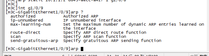

为什么F1000-AK系列防火墙 ip-mac绑定 开启全局后 绑定电脑ip和mac后 通不了互联网 ,把出口互联网ip同时也绑定mac 能ping通网关还是无法访问互联网,这个系列不支持做ip-mac绑定吗。
光猫-----防火墙F1000-AK----电脑

不支持arp detection enable 在用户接口启用ARP Detection并配置信任接口 interface GigabitEthernet 1/0/1 arp detection enable interface GigabitEthernet 1/0/2 arp detection trust 此命令
zhiliao_HFDYFa 发表时间:2026-03-23

全局开启ARP Detection
arp detection trust
不支持此命令
