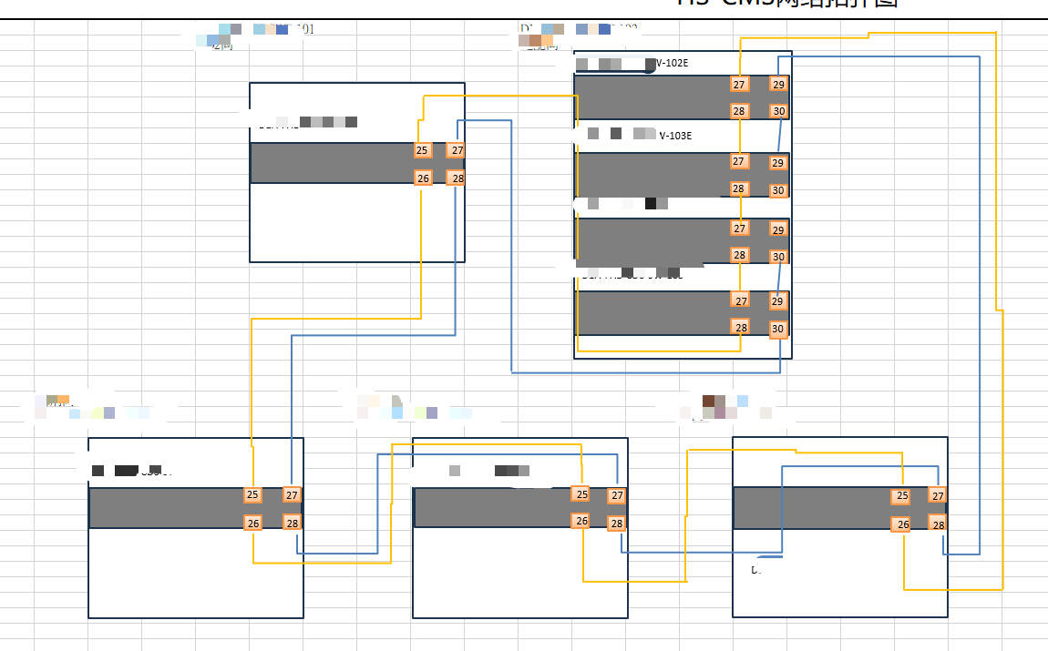

各位大佬,如图,安装图中连线的话是需要配置两个域吗,如果我想配置一个域的话可以用二次聚合口配置吗,其中102E和103E是核心交换机,这个需要在他俩中间再加一根线吗?感谢!

需要配置两个RRPP域。
图中拓扑是双核心双汇聚的RRPP双环组网,主环和子环必须配置在不同域。
一个域内只能有一个环,不能通过二次聚合口实现单域。
102E和103E之间必须加一根直连线作为主环链路,否则无法形成环网。
关键配置步骤:
1. 创建两个RRPP域,分别指定控制VLAN(如主环控制VLAN 10,子环控制VLAN 20)
2. 主环:所有交换机加入域1,102E和103E配置为主环主节点,汇聚交换机为传输节点
3. 子环:汇聚和接入交换机加入域2,汇聚交换机配置为子环主节点,接入为传输节点
4. 确保主环物理链路(包括102E-103E直连)加入对应控制VLAN
检查命令:
`display rrpp verbose domain <域ID>`
`display rrpp ring <环ID>`
配置前备份配置文件。
