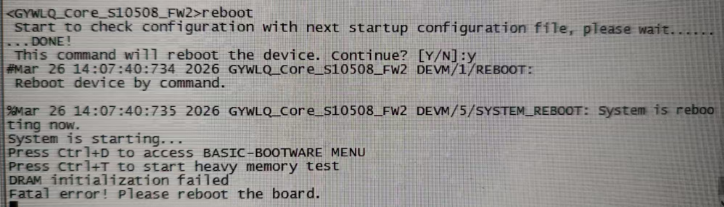

重新插拔了板卡,Run灯变绿色了,但是业务还是没恢复,管理ip访问不了。>dis device Chassis Slot Type State Subslot Soft Ver Patch Ver 1 11 LSU1FWCEA0 Normal 0 S10500-1208P08 None 2 11 LSU1FWCEA0 Normal 0 S10500-1208P08 None license也未涉及slot 11(防火墙板卡)的激活问题。 后续我插上console线看看卡在哪里。管理ip等配置信息不是存在核心交换上吗?防火墙板卡是额外做了一个虚拟防火墙。dis vsys 命令未识别到。

run灯不亮,应该是板卡内存初始化错误导致的。内存报错处理后,需要重新导入配置文件。这个防火墙板卡是独立业务板卡,配置文件不是存在核心交换的主控上,是跟板卡自身的 cfa0卡里。
