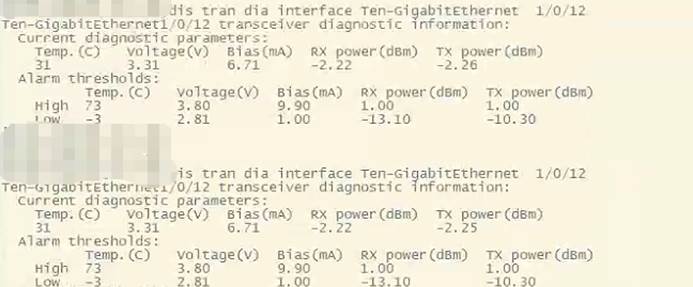

从交换机侧查看光衰正常:

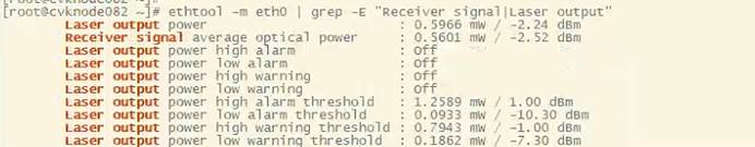

服务器侧查看光衰也是正常的:
