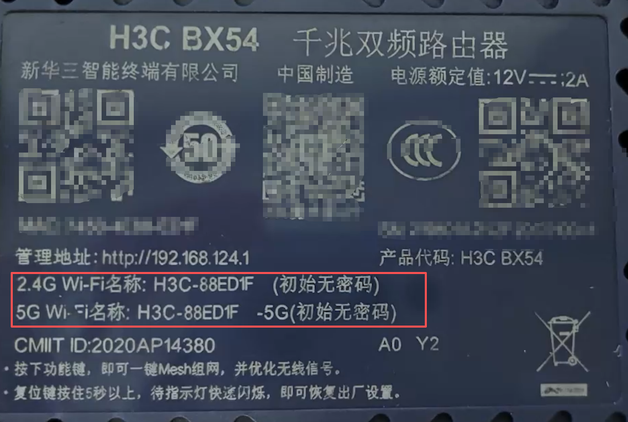

插电源和网线后,无法搜索ip地址,进入路由器,没有无线信号,无法提取ip地址
已接入网线,和确认网线有信号

第4步:恢复出厂设置(Reset)
如果上面都试过了还是不行,尝试重置路由器。
  1. 路由器通电状态下,用牙签或笔尖按住背面的Reset复位孔,持续约10秒左右
  2. 观察到正面指示灯快速闪烁或变化后,松开
  3. 等待2-3分钟让路由器重启完成
  4. 再试第2步,用网线连接LAN口,访问 192.168.124.1 进入设置向导
  5. 官方版本说明中也提到,路由器有个独立的Reset复位键,长按即可恢复出厂设置。

1. 检查路由器物理状态:确认电源指示灯正常,WAN口指示灯闪烁。
2. 检查WAN口配置:登录路由器Web界面(默认管理IP通常为192.168.1.1或192.168.124.1),检查WAN口是否已正确设置为DHCP客户端或PPPoE等对应模式。
3. 检查无线功能:在Web界面的无线设置中,确认无线射频已启用,SSID已广播。
4. 恢复出厂设置:若配置混乱,长按Reset键约10秒恢复出厂设置后重新配置。
若以上步骤无效,可能是设备硬件故障。
