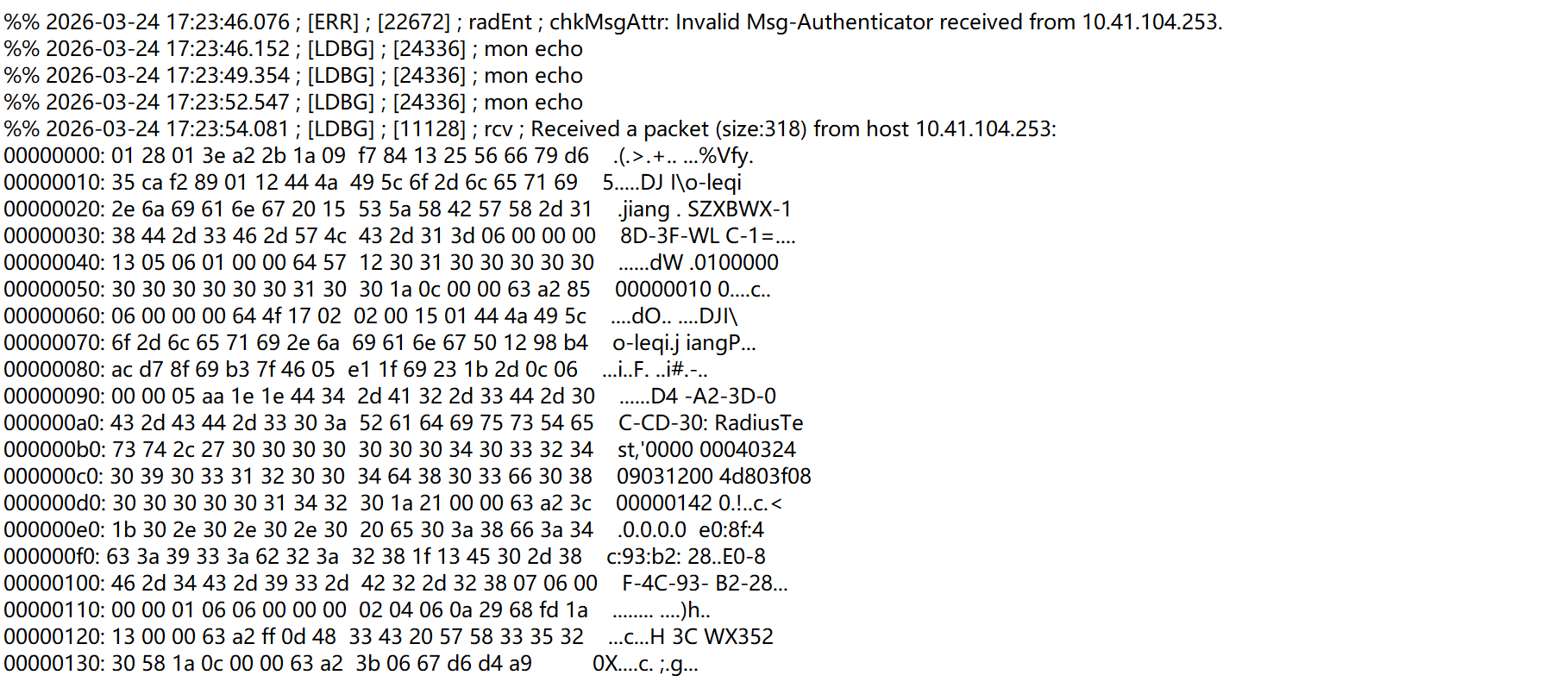

做的802.1x无线认证,但是收日志没看到raduis报文,但是提示收到了ac的非法报文,这个是什么原因
粉丝:37人 关注:1人
问题分析
从日志来看,核心错误是 [ERR] ... Invalid Msg-Authenticator received from 10.41.104.253.
这意味着你的 RADIUS 服务器(可能是你正在查看日志的这台设备)收到来自 IP 地址为 10.41.104.253 的设备(这应该就是你的 AC,无线控制器)发来的数据包,但是这个数据包的 消息认证码(Message Authenticator) 是无效的或不正确的。
