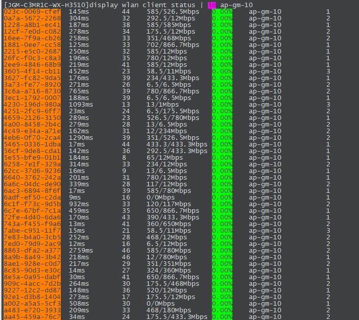

这个是重传累计数量的统计(包括历史数据),
还是需要关注实事的重传率,重传率高可能导致报文延时比较高,重传率高的话需要关注下AP覆盖信号强度,终端回传RSSI强度,底噪等。

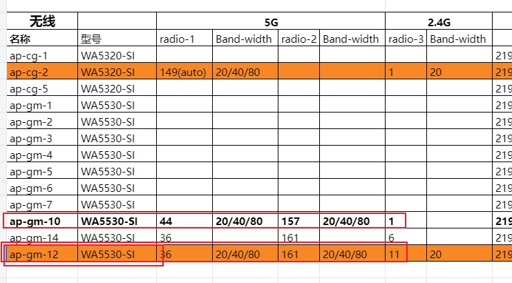

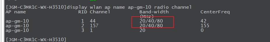

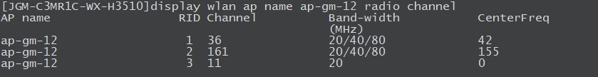

zhiliao_e8OiIw 知了小白
这是不是都是一个频宽

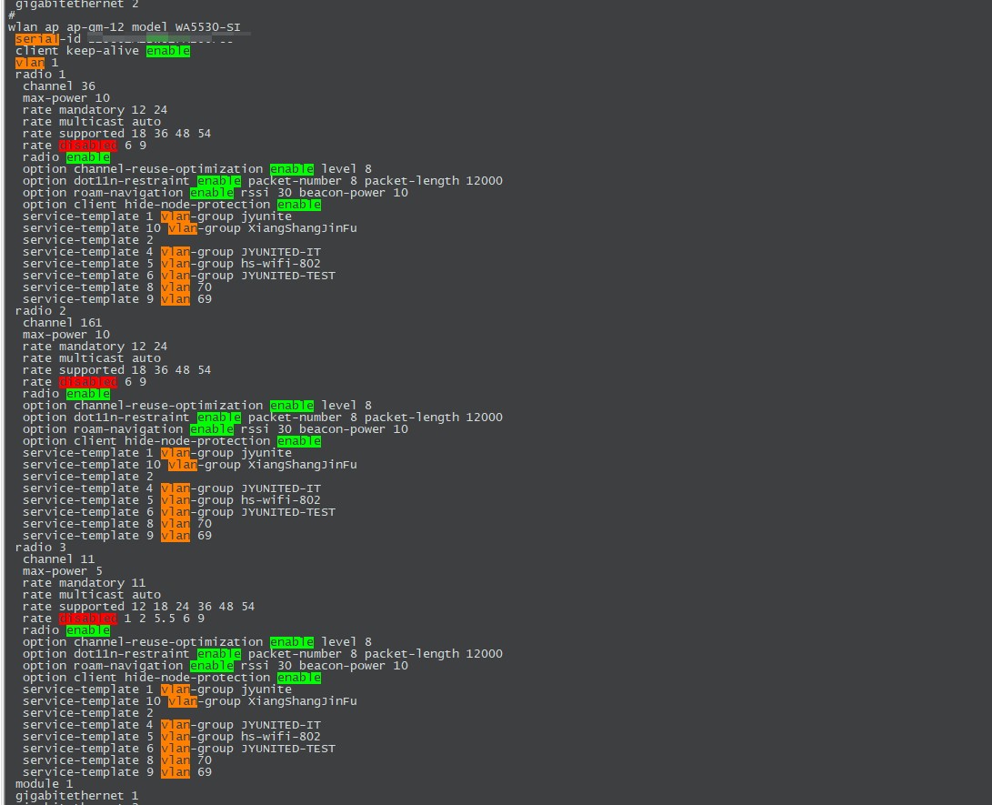

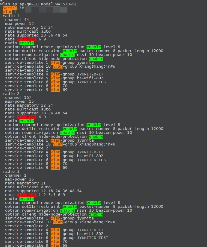

这是全部配置
12配置
