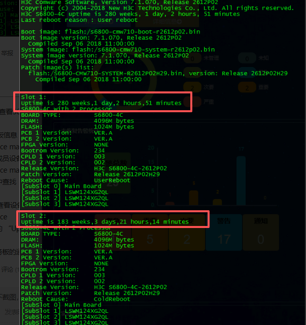

版本如下:两台S6800-4C IRF组网,如何查看 subslot 通电时长?

第二步:查看设备整体运行时长——display version
业务板通常随设备主系统一并上电运行,因此设备整体的运行时长是一个重要参考。
命令:
display version
重点关注:
输出信息的开头部分,类似 H3C Comware Software, Version ... 附近,会有如 Uptime is 100 days, 5 hours, 10 minutes 的信息。这个时长代表了整个IRF系统(或主设备)从上次重启到现在的运行时间。对于大多数情况,如果业务板未出现过单板复位,其通电时长应与此接近 。

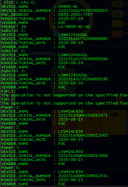

在IRF模式下查看S6800-4C业务板(subslot)通电时长,需要在任意成员设备上使用以下命令:
1. 查看业务板信息(含通电时长)
display device manuinfo slot <member-id>/<slot-number>
例如,查看成员设备1上第2块业务板的信息:
display device manuinfo slot 1/2
在输出信息中查找 “Power-on time” 字段,该字段即为业务板累计通电时长。

看楼下截图,并没有uptime
opps 发表时间:2026-03-25 更多>>
看楼下截图,并没有uptime

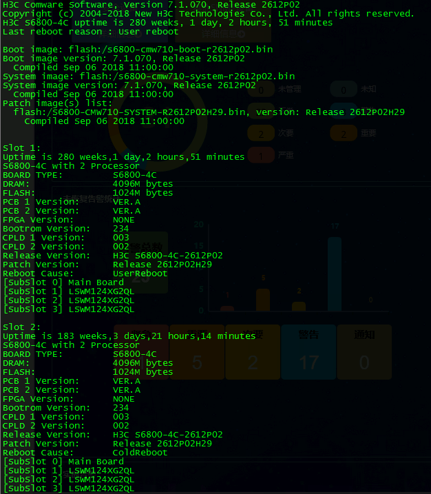

dis version
uptime is后面就是启动的时间

我需要知道subslot的通电时间不是slot 的通电时间

disp dev man slot 并没有 uptime  Power-on time 等
自己找到答案了,无解。
