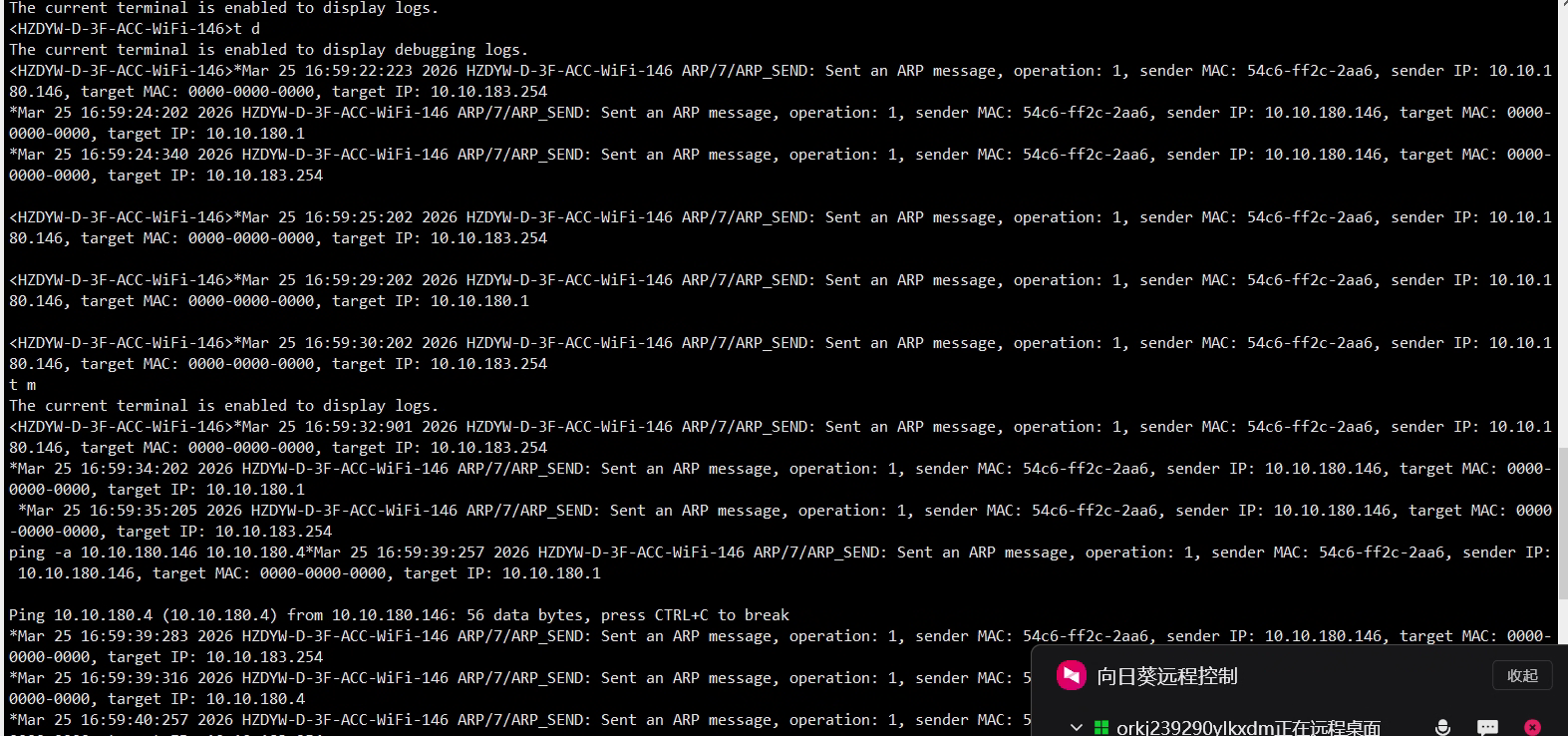

交换机ping直连不通,这个交换机是二层设备,想配置ip纳管到网管,目前业务都正常,但是配置了ip,ping对端直连都不通,看arp表对端能学到本端,但是本端arp为空。与对端做的链路聚合,目前链路都正常,这个怀疑是arp环路吗

    • 你在设备 <HZDYW-D-3F-ACC-WiFi-146> 上 ping 对端 10.10.180.4。
    • Debug 证据:截图3中显示了大量的 ARP_SEND 日志,且 target MAC: 0000-0000-0000。这说明设备一直在发 ARP 请求(询问“10.10.180.4 的 MAC 是多少?”),但没有收到任何 ARP Reply。

这不是 ARP 环路。 ARP 环路会导致设备 CPU 飙升、端口流量跑满,而你这里只是单纯的 ping 不通。
最可能的原因是:对端交换机上配置了 ACL 或者没有配置回程路由,导致它收到了你的请求,但“装作没看见”或者“不知道怎么回”。
环路要看mac地址漂移
环路要看stp状态
