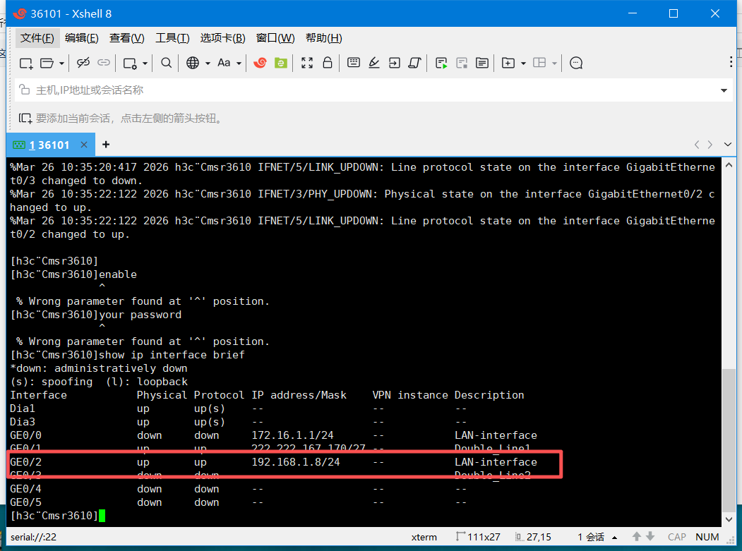

我刚看了一下,我这个2口是LAN口,但现在显示UP,是不是有问题啊,我把图片放下面,帮忙看一下,谢谢
zhiliao_1NwQnj 发表时间:2026-03-26

路由器1口为WAN口,2口为LAN口,我这个2口是不是有问题,为什么显示UP 现在无法连接路由器,不能上网,不能进配置WEB页
可能设备web关闭了。或者你跨网段访问不了,你看我主页加下wx
沉鱼落雁解决看主页不私信 发表时间:2026-03-26
