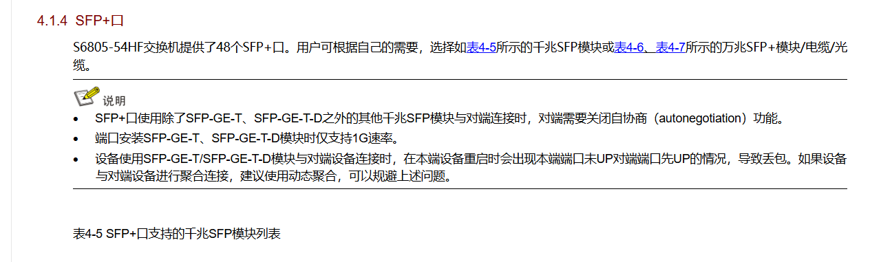

zhl188 七段
粉丝:2人 关注:3人
看这里
