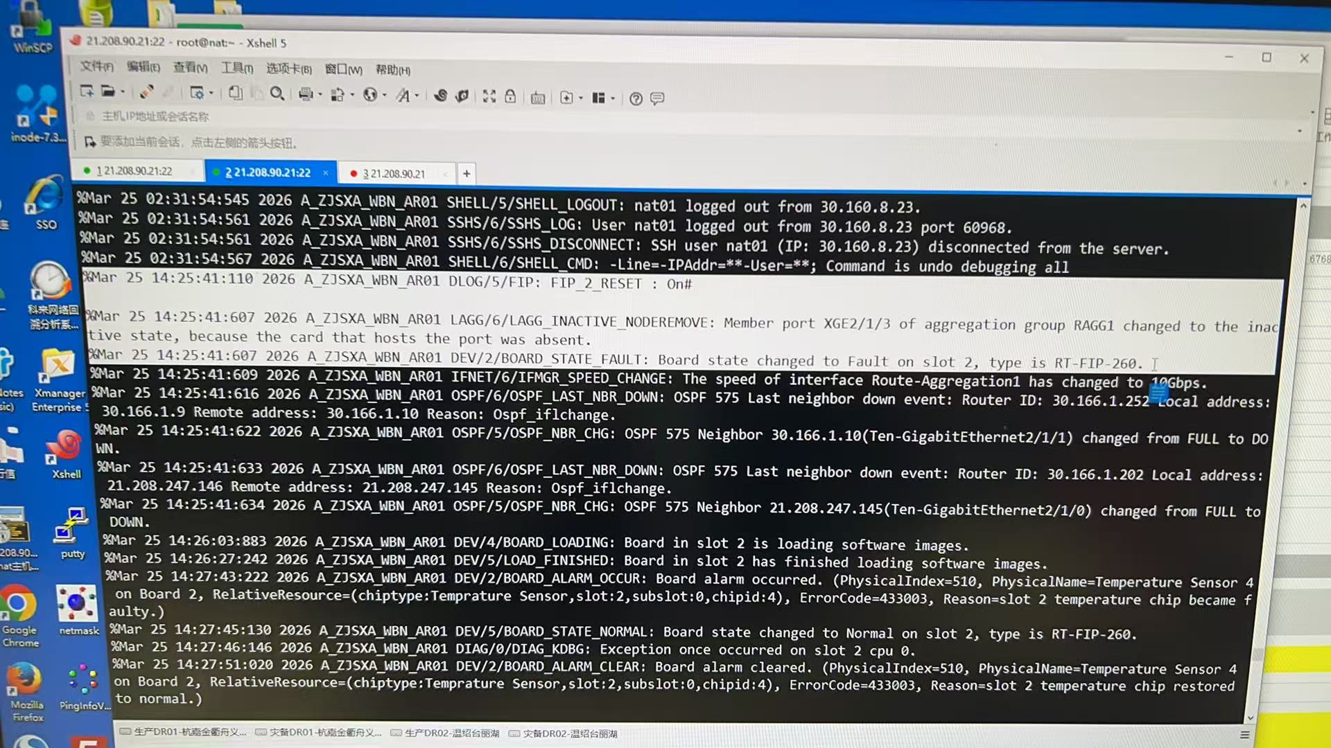

这个是什么原因重启的能看出来吗。

R7900+板卡重启的原因并非由外部命令(如 reboot)触发,而很可能是一次 由硬件层面的异常导致的板卡自动复位。
具体原因推测如下:
  1. 核心诱因:在 14:25:41 时,系统检测到 slot 2 板卡“缺失”(物理层面瞬间掉电或脱钩)。
  2. 根本原因:日志中显示的 温度传感器故障 和 CPU异常 提示,该板卡可能出现了瞬间的 硬件故障(如供电不稳、温度过高导致传感器误报、或板载CPU发生看门狗超时等)。
  3. 结果:硬件故障导致板卡自动复位(相当于重启了那块板卡),随后系统重新加载软件,板卡在约1分40秒后恢复正常。
建议:
既然板卡已经恢复,且目前状态为 Normal,但考虑到出现过 Exception once occurred(异常发生) 和 温度传感器故障 的记录,建议对该设备(尤其是 slot 2 板卡)进行后续关注:
  1. 检查该设备的环境温度及风扇状态。
  2. 查看该板卡是否有硬件报错记录(如 display device 或 display logbuffer 中是否有后续类似告警)。
  3. 如果该现象频繁出现,可能需要考虑板卡(RT-FIP-260)存在硬件隐患。

需要查看设备日志来定位重启原因。请执行以下操作:
1. 查看重启记录:
display version
查看系统运行时间,确认是否发生过重启。
2. 检查重启原因:
display diagnostic-information
在输出的日志部分查找关键字"REBOOT"、"reset"、"CPU"、"power"等,重点关注重启前后的日志。
3. 检查硬件状态:
display device
display power
display fan
查看板卡、电源、风扇状态是否正常。
4. 检查温度:
display environment
确认设备温度是否在正常范围内。
需要您补充的信息:
- 设备型号和软件版本
- 重启是计划内还是意外
- 是否有相关告警信息(display alarm)
