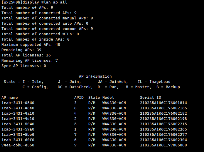

明明配置的是zsac-1,但出来的是zsac,我关闭poe交换机zsac会消失。2个都存在我能理解,但没有zsac-1确实想不通。

需要补充以下信息才能准确定位问题:
1. 具体组网拓扑(AC、AP、交换机连接关系)
2. 在AC上执行 `display wlan ap all` 查看AP状态
3. 在AC上执行 `display wlan service-template` 查看服务模板配置
4. 检查AP是否手动配置了相同的SSID(`display wlan ap name <ap-name> configuration`)
可能原因:
- AP本地配置了SSID "zsac" 覆盖了AC下发的配置
- 服务模板未正确绑定到AP组或AP
- 存在其他无线设备广播相同SSID

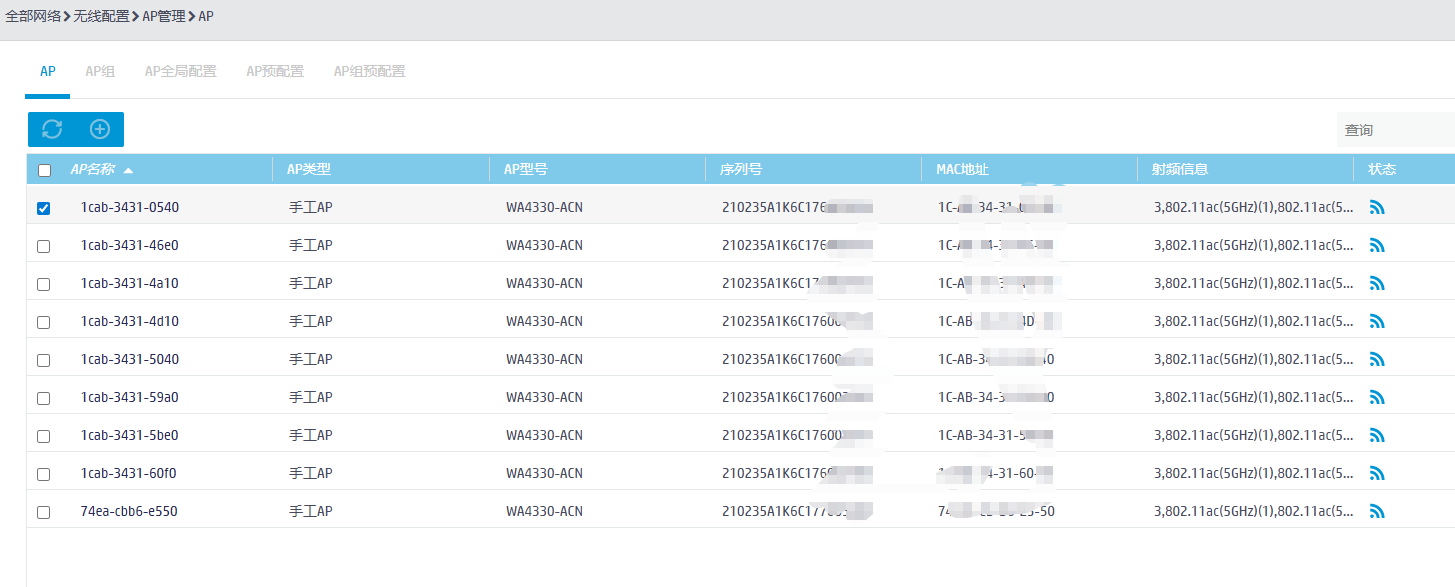

第四点没有configuration命令,我从新补充了2个图,您帮忙看看
zhiliao_aGrd9 发表时间:2026-03-27
补充在下面,麻烦您看看。

zhiliao_aGrd9 知了小白
核心链接ac1口及poe24口,核心交换机配置dhcp,ac和ap及wifi终端都在1个网段,

这是一个非常经典的“界面误解”,你之所以困惑,是因为把 无线服务名称 当成了 SSID(WiFi名字) 。
你配置的 zsac-1 只是设备内部的管理标签,而实际广播出去的 WiFi 名字 zsac,是在另一个输入框里单独填写的。所以根本不是配置没生效,而是你一直看错了地方。
在 H3C 的配置界面里,这两个字段是分开的,各司其职:
字段名称它是什么你在截图里看到的值
无线服务名称设备内部的管理标签,方便你区分不同的配置,终端搜不到这个名字zsac-1
SSID真正的 WiFi 名字,手机、电脑搜到的就是这个zsac (你实际搜到的名字)
换句话说,你创建了一个名叫“zsac-1”的配置,然后在配置里把 WiFi 名字设置成了“zsac”。所以终端搜到“zsac”是完全正确的。
 验证和解决方案
你现在可以登录到 无线服务配置 页面,点击 zsac-1 进入编辑状态,查看 SSID 那一栏的填写内容。我推测那里写的就是 zsac(可能是当时少写了 -1)。
如果你希望搜到的 WiFi 名字也显示为 zsac-1,直接在这个 SSID 输入框里改成 zsac-1,保存配置即可。

怀疑是设备没有同步配置,建议重启所有AP,并检查配置的SSID是否全部统一,根据在AP型号下面有单独的SSID。可以通过display curr查看全部配置。
