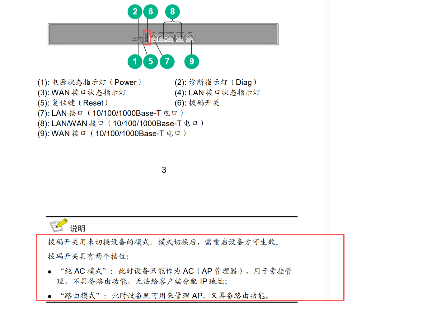

有拨码开关的,改到纯ac模式,重启一下
粉丝:2人 关注:1人
有拨码开关的,改到纯ac模式,重启一下
粉丝:36人 关注:1人
配置步骤
一、 硬件设置:将M60切换为纯AC模式
  1. 在M60设备上找到拨码开关。
  2. 将开关拨到 纯AC模式。
  3. 断电重启设备,使模式生效。
  4. 用网线将M60的LAN口(注意不是WAN口)连接到核心交换机的GigabitEthernet 0/6口。
