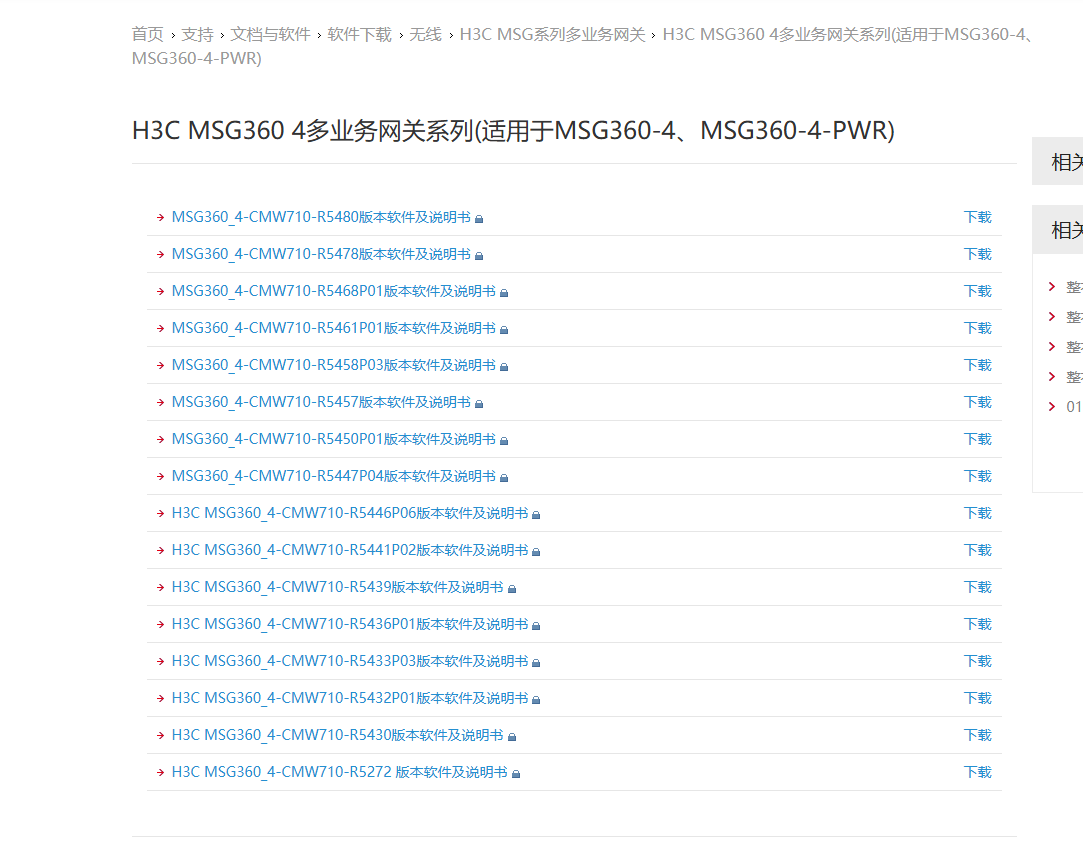

为什么我的ms360-4管理不了,也无法升级,提示系统内存不足
可以管理,先有版本都可以管理
管理不了?AP能获取到地址吗?已经上线几个AP了?

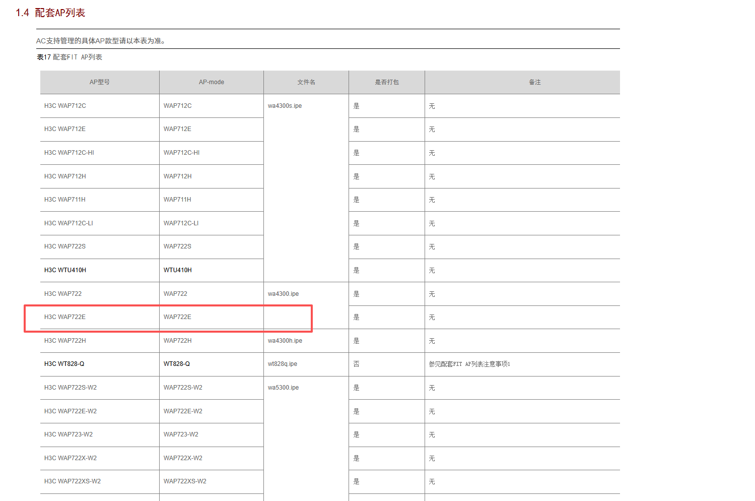

可以,H3C MSG360-4 完全支持管理 EWP-WAP722E-FIT 这款AP。
在H3C官方发布的MSG系列配套FIT AP列表中,明确列出了以下型号:
AP型号文件名备注
WAP722Ewa4300.ipe支持
WAP722wa4300.ipe支持
WAP722Swa4300s.ipe支持
WAP722Hwa4300h.ipe支持
您的AP型号是 EWP-WAP722E-FIT,属于 WAP722E 系列,完全在支持列表内。
