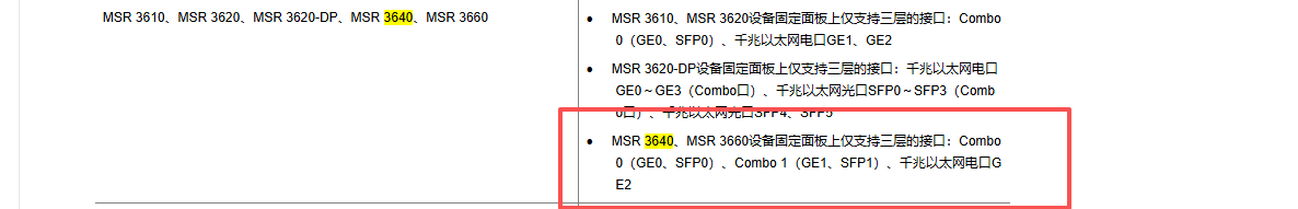

3640 路由器自带的接口只支持3层口
参考https://www.h3c.com/cn/d_202603/2788829_30005_0.htm#_Ref191324240
 参考 1.7.1
只支持三层
不支持
