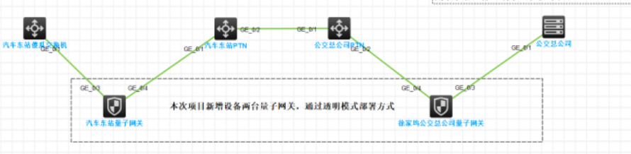

东站交换机(192.168.1.4)-防火墙(IPSEC-VLANIF)-PTN-外网-总公司PTN-防火墙(IPSEC-VLANIF)-服务器(192.168.1.1)
如上组网,在两端新增防火墙设备建立IPSEC,如何部署最合适组网改动最小?防火墙做透明模式部署
PTN能做ipsec吗  还是防火墙做ipsec
防火墙做的话,不能透明
打通到内网的网络,那不就是三层了?

其实主要还是两个内网同网段问题吧?感兴趣流不能一样,我就是想问这个组网怎么改会好一点,量子网关必须做IPSEC,只能改其他局点内网地址你觉得是否是这样?

二层透明部署,防火墙作为IPSEC网关,旁挂在交换机与PTN之间。
关键点:
1. 物理连接:防火墙两个接口(如G1/0/1、G1/0/2)分别接入东站交换机与PTN设备,以及总公司侧对应位置。接口配置为二层模式(如 `port link-mode bridge`),并加入安全域。
2. VLAN配置:确保防火墙透传业务VLAN(例如VLAN 10)。在接口视图下配置 `port trunk permit vlan 10`。
3. IPSEC配置:创建隧道接口(如Tunnel 0),配置IP地址(可规划私网地址,如192.168.255.1/30和192.168.255.2/30)。配置IPSEC安全提议、策略、配置文件,并在隧道接口应用。
4. 路由配置:在两端防火墙配置静态路由,指向隧道对端的内网网段,下一跳为隧道对端地址。例如:`ip route-static 192.168.1.0 24 Tunnel 0`。
5. 策略放行:在安全策略中放行隧道接口与内网接口间的流量,以及IPSEC协议(UDP 500、4500,ESP)流量。
优点:无需改动现有网络设备IP地址和路由,仅串行接入,组网改动最小。配置变更前请备份设备配置。

核心策略:旁挂透明模式
由于防火墙工作在透明模式(二层模式),它在网络中相当于一个“智能网桥”或“二层交换机”。因此,部署的关键在于不改变原有路由结构,仅将防火墙串接在现有链路中。
具体部署步骤(两端对称配置)
1. 物理连接(关键改动)
将防火墙串接在PTN设备和原有边界设备之间。
  • 东站侧(左侧):
    • 原有链路: 汽车东站核心交换机 → 汽车东站PTN
    • 新链路:
      1. 汽车东站核心交换机(GE_01) → 防火墙内网口
      2. 防火墙外网口 → 汽车东站PTN(GE_01)
    • 注:如果防火墙接口不够,也可以串在PTN之后,即“汽车东站PTN → 防火墙 → 外网”,效果相同。
  • 总公司侧(右侧):
    • 原有链路: 徐家坞公交总公司PTN → 公交总公司
    • 新链路:
      1. 徐家坞公交总公司PTN(GE_04) → 防火墙外网口
      2. 防火墙内网口 → 公交总公司服务器/交换机(GE_01)
2. IP地址规划(保持不变)
这是实现“改动最小”的核心:
  • 原有IP保留:
    • 汽车东站核心交换机接口IP:192.168.1.4(保持不变)
    • 公交总公司服务器/接口IP:192.168.1.1(保持不变)
  • 防火墙接口IP:
    • 防火墙的内网口和外网口不需要配置网关。
    • 为了管理方便,可以给防火墙配置一个管理IP(Management IP),该IP需与两端网段同网段但不冲突(例如东站侧配置192.168.1.254,总公司侧配置192.168.1.253)。
3. IPSec隧道配置
由于防火墙工作在透明模式,IPSec的源/目的地址不再是原来的交换机IP,而是防火墙接口的MAC地址或防火墙自身的管理IP(取决于厂商对透明模式IPSec的支持方式)。
  • 模式选择: 透明模式(Bridge Mode / Layer 2 Mode)。
  • IPSec配置:
    • 本端源地址: 防火墙的管理IP(或外网口的MAC地址,视设备支持而定)。
    • 对端目的地址: 对端防火墙的管理IP。
    • 感兴趣流(Traffic Selector): 配置为 源IP: 192.168.1.4 → 目的IP: 192.168.1.1 (即保护原本要通信的两个业务IP)。
