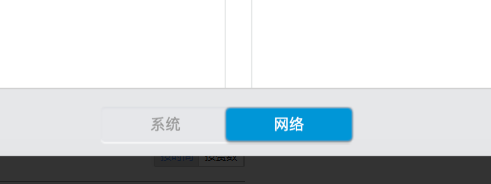

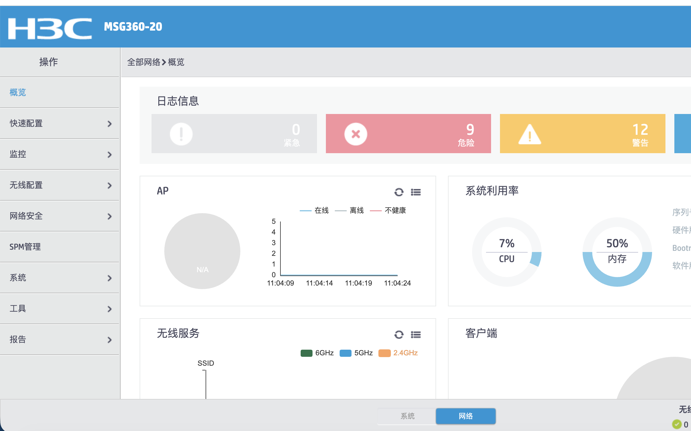

升级了最新的5480固件,新登录页面没有(找不到)本地网络配置。新管理页面如下:
如何解决啊。。。
粉丝:19人 关注:9人
升级后Web界面重构,部分功能位置变更。本地网络配置通常在 “网络设置” 或 “高级配置” 菜单下。请按以下步骤排查:
1. 检查菜单路径:登录Web界面后,依次点击 “网络” -> “LAN配置” 或 “接口管理”,查看VLAN、DHCP等设置。
2. 使用旧版界面:新界面右上角或用户图标处,查找 “切换到经典视图/传统界面” 选项。
3. 命令行配置:若Web界面确实缺失,可通过Console或SSH登录,使用命令行配置。关键命令示例如下:
interface vlan-interface 1
dhcp enable
dhcp server ip-pool vlan1
network 192.168.1.0 mask 255.255.255.0
gateway-list 192.168.1.1
dns-list 114.114.114.114
4. 恢复或降级:如急需,可备份配置后尝试恢复出厂或降级至上一稳定版本。
注意:进行任何配置变更或版本操作前,请务必备份当前配置。
这里切换一下看看

方法一:在新界面中找到配置入口
升级到5480版本后,原有“本地网络配置”相关功能迁移到了新的菜单位置,请尝试以下路径查找:
  1. 登录Web管理页面(默认地址:https://192.168.0.100,用户名/密码:admin/admin)
  2. 依次点击菜单:
    • “网络”或“网络配置” → “接口管理” 或 “LAN配置”
    • 在此处可以配置VLAN、接口IP地址等
  3. DHCP服务器配置:
    • 在 “网络配置” → “本地配置” 中配置DHCP服务器
    • MSG360-20的接口对应关系:WAN口是G1/0/5,G1/0/1~G1/0/4是LAN口,默认管理地址为192.168.0.100/22
方法二:切换到经典视图(如有此选项)
部分新版本固件保留了“切换到经典视图”的入口:
  1. 查看Web界面右上角或用户图标(头像)处
  2. 查找 “切换到经典视图”、“传统界面” 或类似选项
  3. 切换后即可看到旧版熟悉的配置菜单
 方法三:通过命令行配置(Console/SSH)
如果Web界面确实无法找到配置入口,可以通过命令行完成基础网络配置。这是最可靠的方法:
配置项命令
进入系统视图system-view
进入VLAN接口(如VLAN1)interface vlan-interface 1
配置管理IP地址ip address 192.168.1.1 255.255.255.0
退出接口配置quit
开启DHCP服务dhcp enable
创建DHCP地址池dhcp server ip-pool vlan1
配置分配的网段network 192.168.1.0 mask 255.255.255.0
配置网关gateway-list 192.168.1.1
配置DNSdns-list 114.114.114.114
操作前提:通过Console线连接设备,或通过SSH登录(如果SSH已开启且IP可达)
方法四:降级回退版本
如果确认新版本界面不满足使用习惯,且功能确实缺失严重,可以考虑降级:
  1. 登录Web管理界面,进入“系统设置”
  2. 找到“系统升级”或“软件升级”选项
  3. 上传旧版本固件(需提前下载)
  4. 勾选“立即重启设备”,点击确定
  5.  降级前务必备份当前配置:在“系统设置”→ “工具及操作”→ “配置备份和还原”中点击“备份当前配置”
