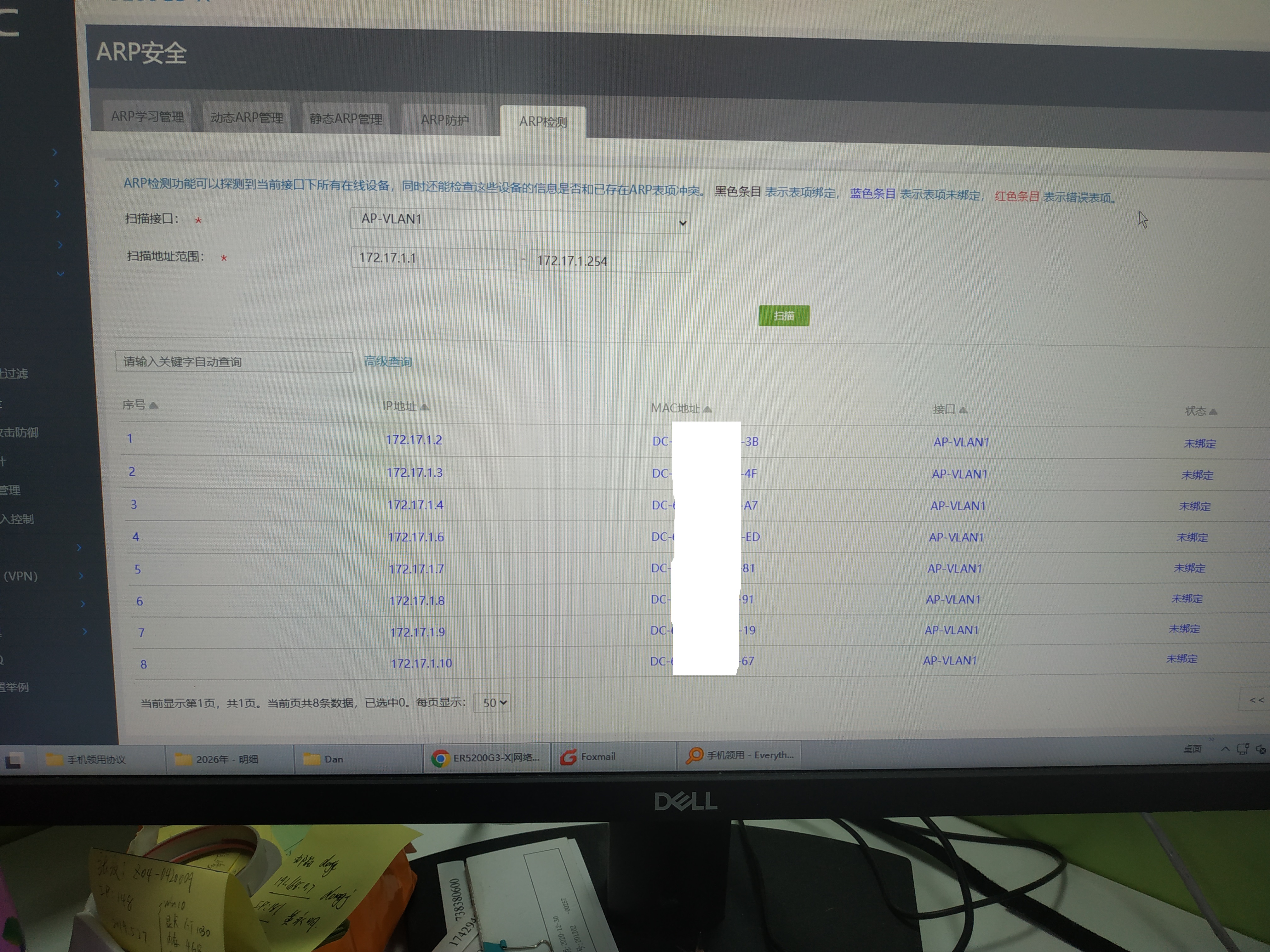

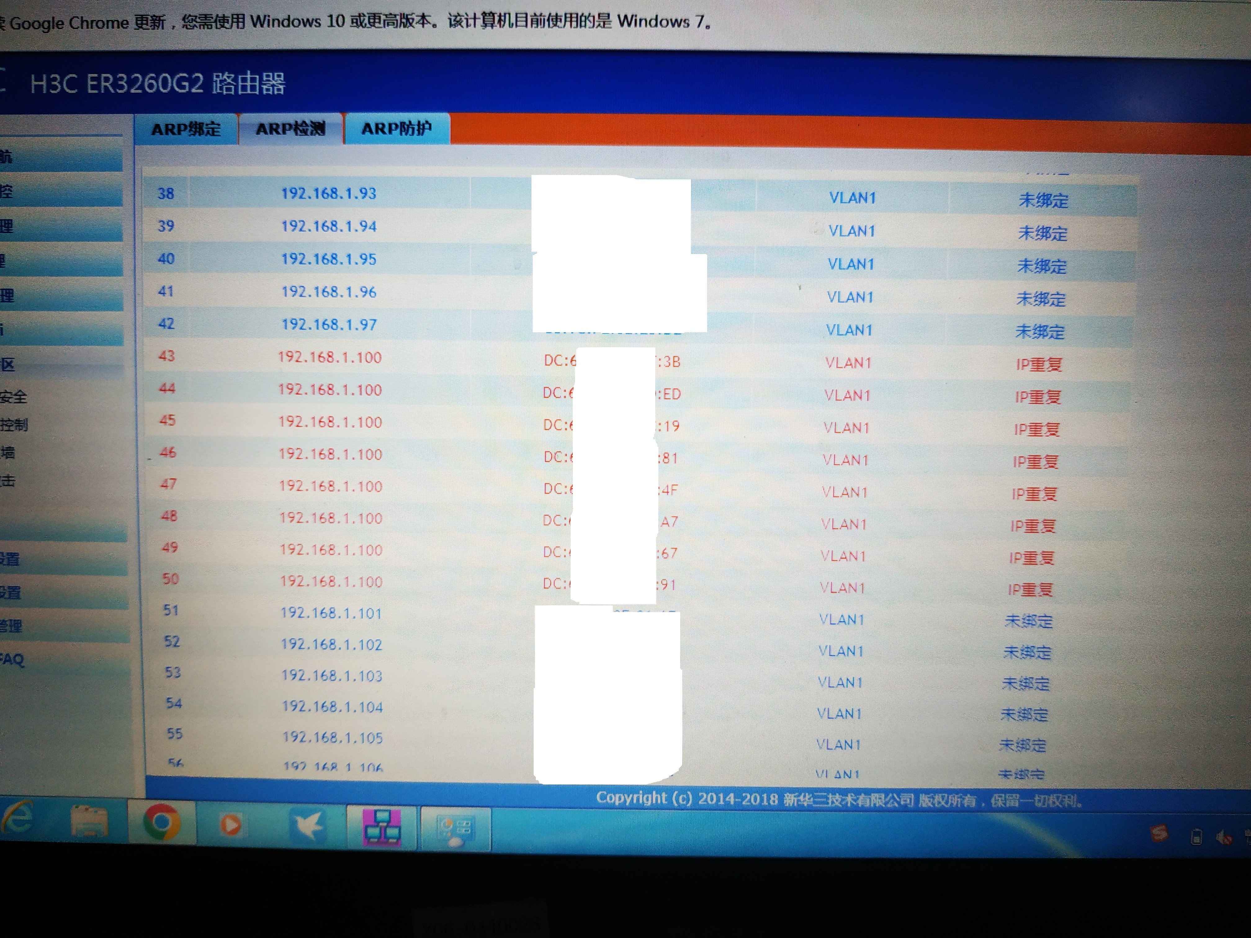

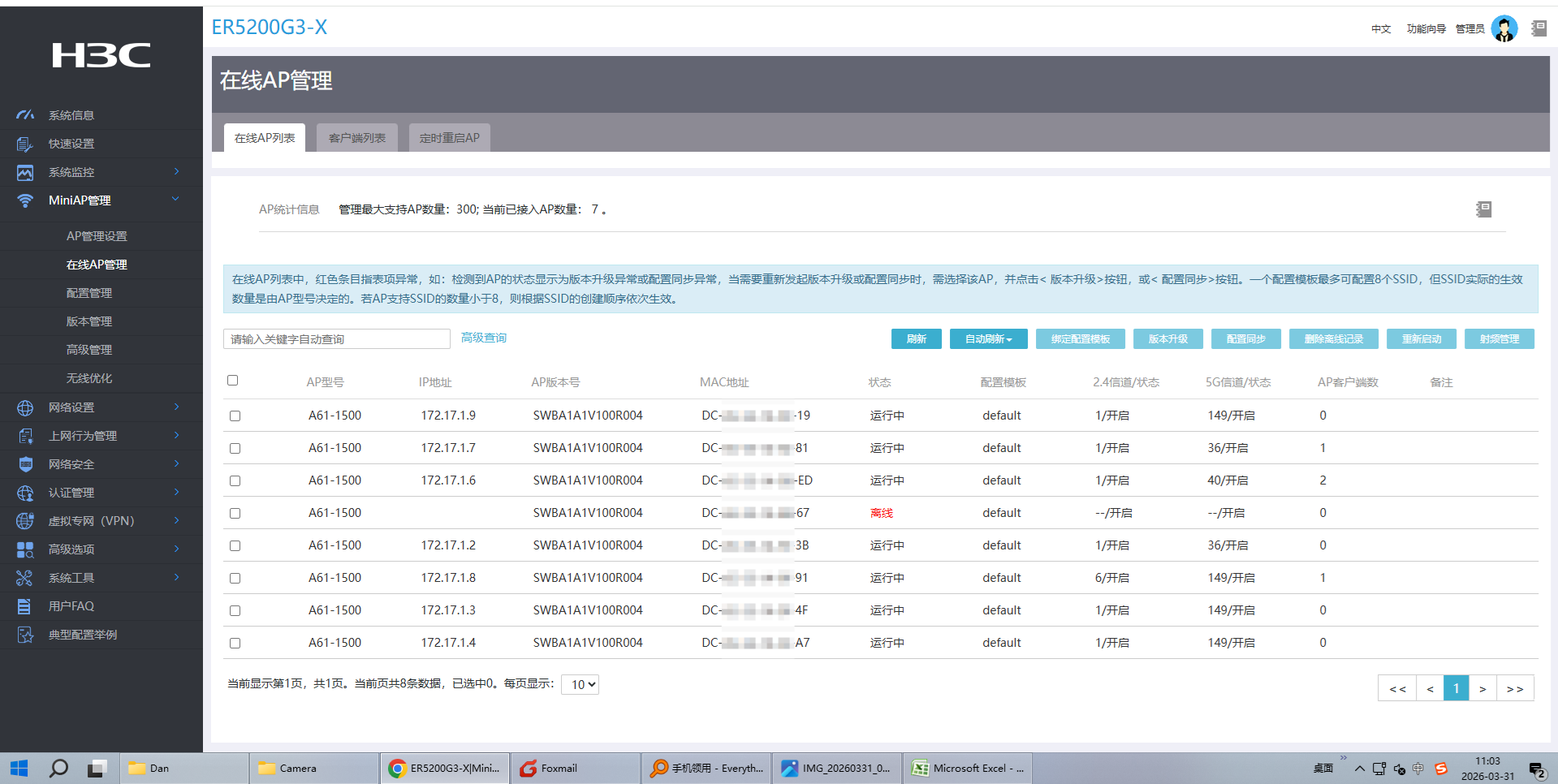

ER3260G2(主路由)+ER5200G3-X 旁路由。现象:1、旁路由管理的AP网络中,经常无法访问局域网。2、在主路由上进行ARP检测发现,AP的IP地址冲突,但在旁路由中所有AP被分配了新的IP地址。

问题根源是旁路由的AP管理功能与主路由的DHCP服务发生了IP地址冲突。ER5200G3-X作为旁路由管理AP时,会为AP自动分配IP地址(通常是172.17.x.x网段),但这些地址与主路由ER3260G2的LAN网段(可能是192.168.x.x)不在同一广播域,导致AP无法稳定获取正确的IP配置。
 问题根因分析
1. 旁路由模式下的AP管理机制
当ER5200G3-X以旁挂模式部署时,其AP管理功能默认会:
  • 为AP分配管理VLAN 1的IP地址(缺省为172.17.1.0/24网段)
  • 通过LAN口与主路由通信,但AP管理流量需要通过主路由转发
2. IP冲突的产生原因
你的环境中出现IP冲突的根本原因在于:
  • 主路由ER3260G2的DHCP服务器正在为整个内网分配IP地址(比如192.168.x.x)
  • 旁路由ER5200G3-X的AP管理功能尝试为AP分配172.17.x.x网段的地址
  • 但两个路由器的LAN口可能处于同一个广播域(都接在同一台交换机上),导致AP同时收到两个DHCP响应,出现IP地址混乱
3. 为什么AP会频繁掉线
AP的IP地址在172.17.x.x和主路由分配的地址之间反复变化,导致AP与旁路由的AC(无线控制器)功能之间的隧道频繁断开重连,表现为“经常无法访问局域网”。

步骤2:在旁路由ER5200G3-X上修改AP管理VLAN
登录ER5200G3-X的管理界面:
  1. 修改AP管理VLAN
    • 路径:Mini AP管理 → AP管理设置
    • 将AP管理VLAN修改为100
    • 确保AP管理功能保持开启
  2. 确认LAN口配置
    • 路径:网络设置 → LAN配置
    • 确保LAN口的PVID为1(业务VLAN),但允许VLAN 100通过(如果是Trunk模式)
    • 或者保持LAN口为Access模式,VLAN 100的网关由主路由承担
步骤3:重新上电AP
AP断电重启后,会通过VLAN 100向主路由请求IP,获取到172.17.1.x网段的地址,旁路由通过VLAN 100与AP通信,完成管理。

您好,两边地址池配置不相同,可以指定地址池的
主路由关闭ap管理功能。管理vlan和业务vlan分开设置。ap设置客户用业务vlan。业务dhcp池放在主路由上。管理vlandhcp放在旁路由上。
