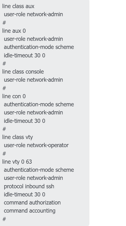

咨询下,这个aux和console的区别是什么

二、逐行拆解你提供的配置
1. AUX 口相关配置
plaintext
line class aux user-role network-admin # line aux 0 user-role network-admin authentication-mode scheme idle-timeout 30 0
  • line class aux:AUX 口的线路类模板,全局默认配置
  • line aux 0:AUX 口 0 的具体配置
  • 配置含义:AUX 口登录用户默认network-admin最高权限,用 AAA 认证,空闲 30 分钟超时
  • 现状:现代 H3C 交换机(如 S5560、S5590 等)的 AUX 口仅保留配置逻辑,物理上和 Console 口复用,实际不会用 Modem 拨号,所以这部分配置几乎不生效
2. Console 口相关配置
plaintext
line class console user-role network-admin # line con 0 authentication-mode scheme user-role network-admin idle-timeout 30 0
  • line class console:Console 口的线路类模板
  • line con 0:Console 口 0 的具体配置
  • 配置含义:Console 口直连登录用户network-admin权限,AAA 认证,30 分钟超时
  • 现状:这是你日常运维的核心配置,机房用 Console 线连电脑,通过这个口登录设备、排障、升级
3. VTY 口(补充说明,你配置里也有)
plaintext
line vty 0 63 authentication-mode scheme user-role network-admin protocol inbound ssh
  • VTY 是虚拟终端线,对应 SSH/Telnet 等远程带内管理,和 Console/AUX 的物理口完全不同
  • 你配置里只允许 SSH 登录,符合安全规范

2. 权限优先级
你配置里line class vty默认是network-operator,但line vty 0 63覆盖为network-admin,所以 VTY 登录是管理员权限;
Console/AUX 口都配置了network-admin,直连 / 拨号都是最高权限,符合常规运维需求。

二、结合你的配置来看
你的配置中,对 aux 0 和 con 0 都设置了:
  • authentication-mode scheme(使用用户名/密码认证)
  • user-role network-admin(赋予管理员权限)
这说明你在安全策略上将两者视为等同,即无论通过哪个口登录,都需要进行AAA认证且拥有最高权限。
一个值得注意的细节:
你的 line class aux 和 line aux 0 部分,命令似乎没有完全生效或配置不完整。一般情况下,line aux 0 的配置应该放在 line class aux 之后,但你这里 line aux 0 下直接就是 user-role network-admin,而缺少了 authentication-mode scheme。这可能是配置片段截取的问题,但也可能是配置未应用,需要留意。
