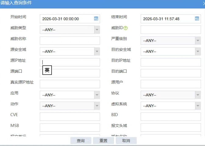

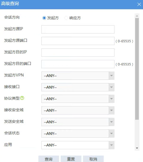

这个源IP只能单个IP吗,能范围查询吗?192.168.1.0/24,192.168.1.1-10,192.168.1.1-192.168.1.10 都不得。也没个提示要范围要怎么填。

这主要是因为Web界面设计上将该字段视为一个精确值查询框,用于直接匹配单个IP地址。要实现对IP范围的灵活查询,需要采用以下替代方案:
1. 明确Web界面源IP字段的限制
无论是“会话查询”还是“威胁日志查询”,界面上的“源IP地址”和“目的IP地址”输入框都只接受单个、精确的IPv4地址。你尝试的192.168.1.0/24、192.168.1.1-10等格式会被系统识别为无效输入,导致查询无果或报错。

方案一:使用命令行(CLI)进行范围查询
这是最专业的做法。你可以通过SSH或Console登录到防火墙,使用display命令配合通配符掩码或ACL来实现。
  • 查看特定源IP网段的会话:
    # 查看源IP属于 192.168.1.0/24 网段的所有会话
    display session table ipv4 source-ip 192.168.1.0 0.0.0.255
  • 解释:这里的 0.0.0.255 是通配符掩码,代表IP地址的前24位必须匹配192.168.1,最后8位可以是任意值,效果等同于192.168.1.0/24。
  • 使用高级ACL进行更复杂的过滤:
    你可以先创建一个高级ACL来定义复杂的IP范围条件,然后在查询时调用它。这在处理非常规子网或需要组合条件时非常有用。
    # 1. 创建一个ACL来定义范围,例如 192.168.1.1 到 192.168.1.10
    acl advanced 3000 rule 5 permit ip source 192.168.1.1 0.0.0.10 # 2. 使用这个ACL来显示会话 display session table ipv4 acl 3000
  • 注意:通配符掩码的匹配规则是“0”表示精确匹配,“1”表示忽略,因此计算范围需要一定网络基础。

  • 威胁日志 (Syslog):由入侵防御(IPS)、防病毒(AV)等安全功能检测到威胁时产生的告警。你截图中的“威胁日志”查询界面就属于此类。

防火墙和IPS查询会话及威胁日志时,源IP支持多种格式。
支持的格式:
单个IP:`192.168.1.1`
网段(CIDR格式):`192.168.1.0/24`
IP范围(仅部分型号/版本支持):`192.168.1.1-192.168.1.10` 或 `192.168.1.1 192.168.1.10`
排查与配置:
1. 确认版本:检查设备软件版本,早期版本可能不支持IP范围查询。使用 `display version` 命令。
2. Web界面:在日志查询页面的源IP字段,直接尝试输入 `192.168.1.0/24`。不同Web版本界面有差异,请检查是否有“IP范围”或“地址组”的单独选项。
3. 命令行查询:使用 `display session` 或 `display threat-log` 命令时,可通过 `source-ip` 参数指定,例如 `display session source-ip 192.168.1.0 24`。具体参数请使用 `?` 查看帮助。
若仍无效:可能是Web界面限制,建议使用CIDR格式或升级至更新版本。
