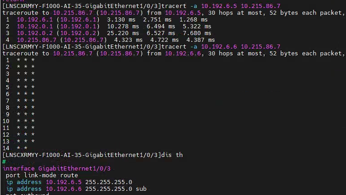

防火墙做IRF,接口配从地址有什么限制吗?
2026-03-31提问
  • 0收藏,1055浏览
如题,接口配置从地址,带从地址的源跟踪不出去

就是 关闭了 tracert 必需的报文回应功能,开启就完事了,就这么简单。我发现好多人的回答都是AI出来的。一堆有的没有的,一句话能说清楚的,巴拉巴拉一堆文字
不是这个原因,主地址就能tracert通
卡卡西 发表时间:2026-03-31 更多>>
卡卡西 发表时间:2026-03-31
粉丝:6人 关注:1人
ping设备的下一跳通吗?
也不通,删掉从地址重新配了一下就好了
也不通,删掉从地址重新配了一下就好了
卡卡西 发表时间:2026-03-31
删掉从地址重新配了一下就好了,谢谢各位。ai水评论的那位鄙视一下
