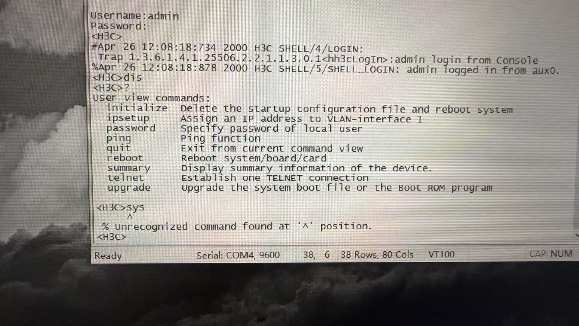

zhiliao_9ksmhr 知了小白
串口登陆后,只有这几个命令,无法配置。
