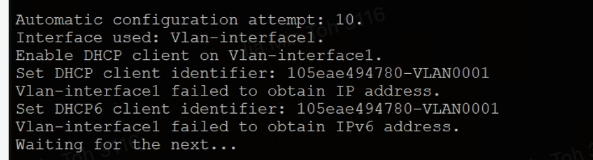

客户表示5590设备ztp,只要接了下行口就会ztp失败,个人感觉不是这个原因,如下是ztp日志,看日志获取不到ipv6地址吗?

从这份日志来看,设备获取不到IPv4地址,是导致ZTP失败的直接原因。获取不到IPv6地址只是伴随现象,不是根本原因。
关于"接了下行口就会ZTP失败"的分析
客户的这个判断可能存在误区。更可能的原因是:ZTP默认在Vlan-interface1(通常对应管理口或第一个上联口)上进行DHCP请求,如果下行口接入了网络,但Vlan-interface1未能与DHCP服务器正常通信,就会导致失败。

ZTP失败与下行口接线通常无关。日志显示DHCPv6无响应,问题在上行链路。
