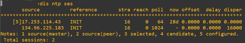

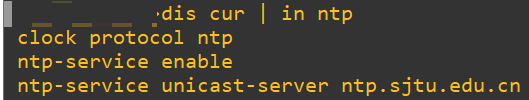

今天看到路由器上NTP配置上有个地址无法删除(删除保存后又会出现),也不知道咋出现的,导出配置看也只有第一个地址。

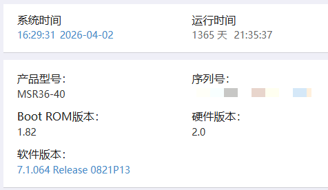

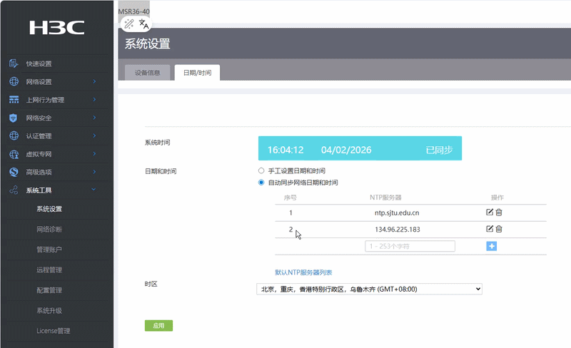

以下是系统版本截图和转成动图的录屏(动图不知道能不能正常显示)
感谢大能帮忙看看, 谢谢了!

1. 查看当前NTP配置:
display current-configuration | include ntp

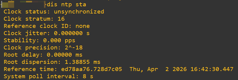

display ntp status
display ntp sessions

这个无法删除的 134.96.225.183 地址,极有可能是系统内置的默认 NTP 服务器。
当设备启用了“自动同步网络日期和时间”功能后,系统可能会自动加载一个内置的默认服务器列表,以确保设备在没有手动配置的情况下也能同步时间。这就是为什么你删除它之后,保存或刷新页面它又会自动出现的原因。你导出的配置文件中没有这一行,也印证了它并非用户手动添加的配置,而是系统默认行为。
要彻底移除这个地址,核心是关闭自动同步功能。请按照以下步骤操作:
  1. 切换为手动设置
    在你截图的页面中,找到“日期和时间”设置区域。
    • 将选项从 “自动同步网络日期和时间” 切换为 “手工设置日期和时间”。
  2. 保存配置
    点击页面下方的 “应用” 按钮,保存设置。
  3. 验证结果
    切换为手动模式后,下方的 NTP 服务器列表应该会消失或被禁用。此时,那个顽固的 134.96.225.183 地址应该就不会再出现了。

删除,点击应用后,看下右上角有没有保存配置按钮,保存下配置
试过无效的,这个删除后点应用后它就会立刻出来,点保存配置也是在的。
Sakuranogo 发表时间:2026-04-02 更多>>
