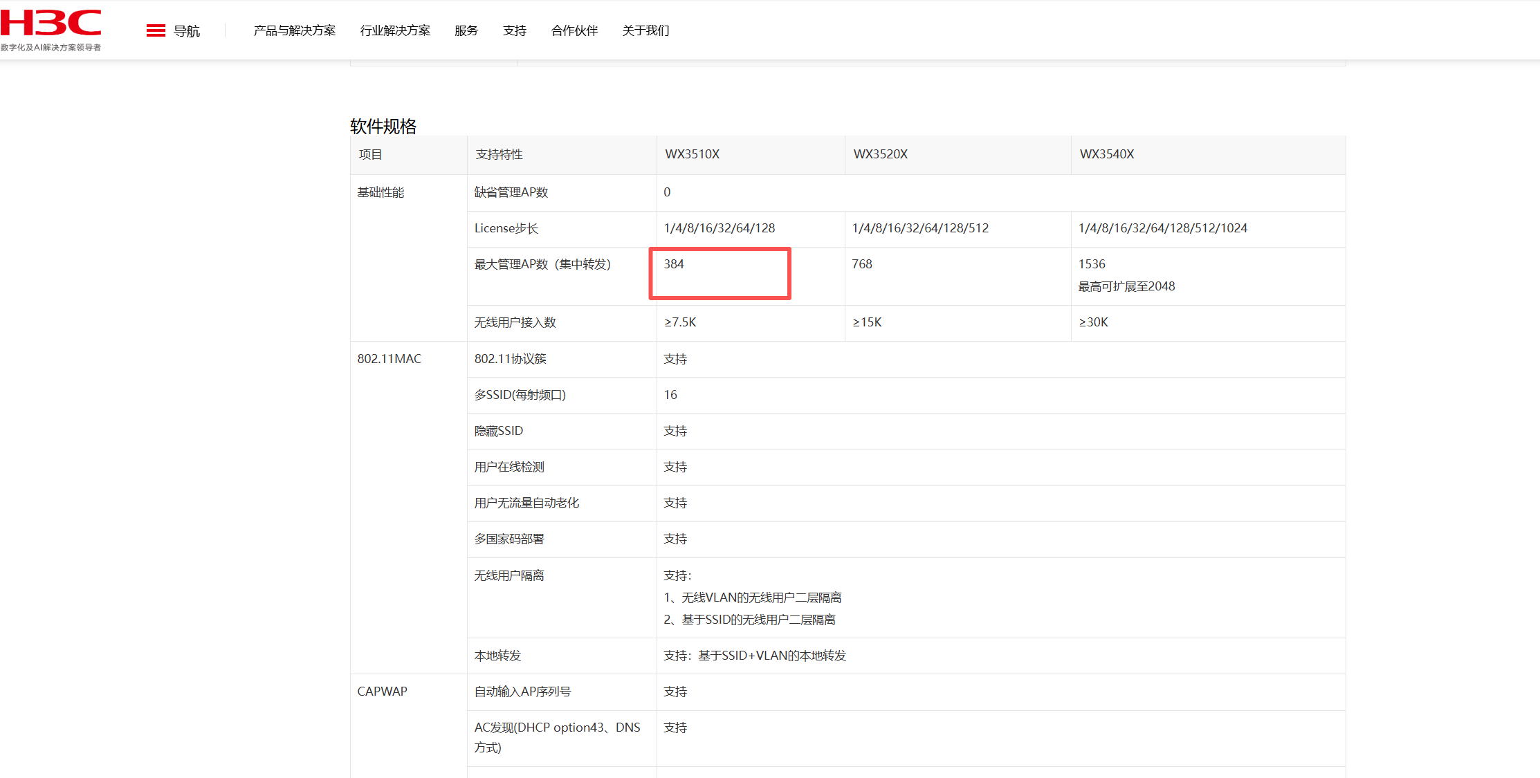

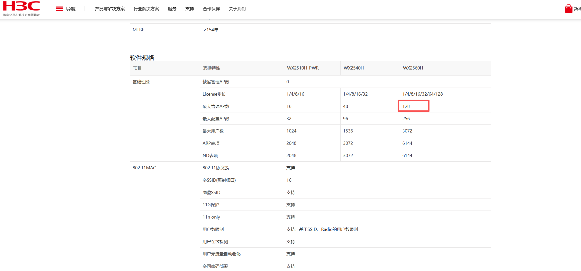

1. H3C WX2560H
2.H3C WX3510X
这两款AC控制,各自的License授权数,最多支持多少呢?谢谢!
粉丝:37人 关注:1人
H3C WX2560H支持128个,H3C WX3510X支持384个
参考这个:

华三产品授权适配关系查询 https://www.h3c.com/cn/Service/Tools_Resource/WlanAdp/
