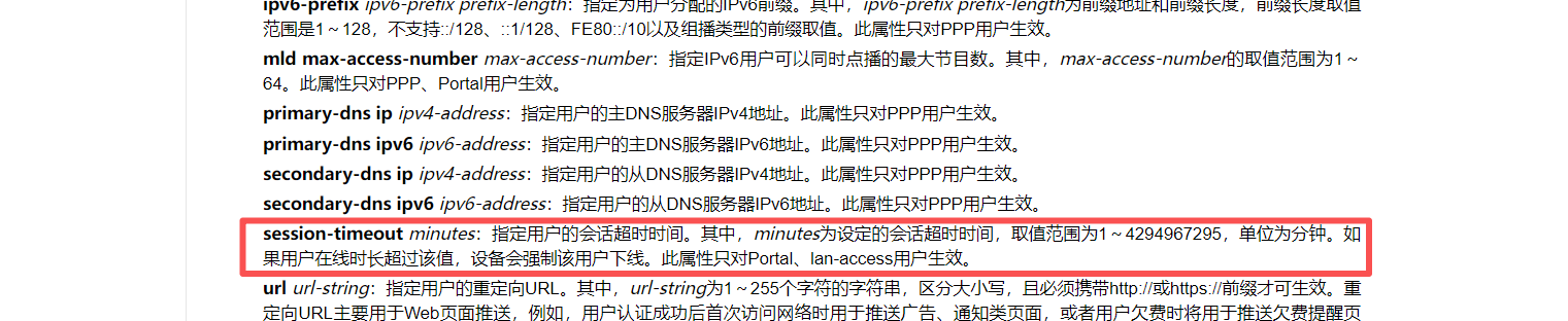

在你配置的domain下加这条命令就行,然后别配无感知功能
authorization-attribute session-timeout 180

可以。在AC上通过配置会话超时时间,就能实现限制上网时长的需求。
在H3C Comware V7平台及以上(如WX系列无线控制器)的AC上,限制时长的核心是在认证域中配置authentication portal session-timeout命令,单位是分钟。要限制3小时,也就是180分钟,主要的配置示例如下:
[H3C] domain portal-domain-name
[H3C-isp-portal-domain-name] authentication portal session-timeout 180

可以限制。
H3C AC(Comware V7,如你的 WX2520X-LI)做本地 Portal 认证时,有两种方式控制 “上网时长”:
1. 强制总时长(会话超时)—— 你要的 3 小时
作用:用户认证上线后,不管有没有流量,满 3 小时强制下线,必须重新认证。
命令(在 ISP 域 下配置):
bash
运行
system-view // 进入你当前用的本地Portal域(默认是 system,或自定义如 local-portal) domain system // 配置Portal会话超时:180 分钟 = 3 小时 authentication portal session-timeout 180 quit

5. 说明(重要)
  • 只对新认证用户生效:已在线的用户要等下次重认证才会按 3 小时限制。
  • 本地 Portal / 本地用户:直接在域下配 session-timeout 即可,不需要 RADIUS。
  • 单位:session-timeout 是 分钟(180=3h)。
