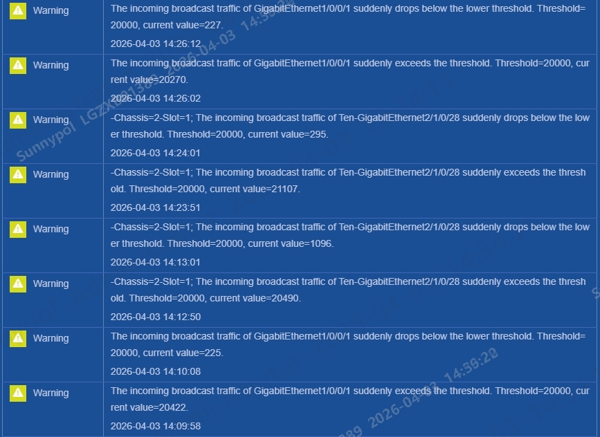

各位大神,帮分析一下,核心交换机H3C S7503E-M  日志信息,端口速率异常跳动?
两台设备做了堆叠,Ten-GigabitEthernet2/1/0/28口是堆叠口之一,GigabitEthernet1/0/01口下接接入交换机。

你的日志(14:12:50 / 14:13:01 / 14:23:51 / 14:24:01 / 14:26:02 / 14:26:12)展示了一个非常重要的规律:每隔大约10秒,广播流量就会有一次骤升和骤降。这正是排查的关键突破口。
这个时间间隔指向了一个特定的配置——storm-constrain或RMON告警的统计周期。在华三交换机上,默认的流量统计间隔正是10秒。
简单来说,事情可能是这样发生的:
  1. 设备连续统计:设备持续统计端口收到的广播包数量。
  2. 突破上限,触发告警:在某一个10秒周期结束统计时,发现广播包数超过了预设的2万pps,于是记录“exceeds the threshold”告警。
  3. 自动抑制生效:同时,设备上配置的“风暴抑制”功能被触发,开始主动丢弃超出的广播包。
  4. 流量回落,再次告警:在下一个10秒统计周期,因为抑制生效,广播流量骤降至200多pps,触发了“drops below the lower threshold”告警。
  5. 形成循环:设备恢复平静,之后再次触发广播高峰,于是整个过程循环往复。
所以,你看到的“端口速率异常跳动”,很可能是风暴抑制功能正在生效,防止网络被广播风暴彻底击垮。

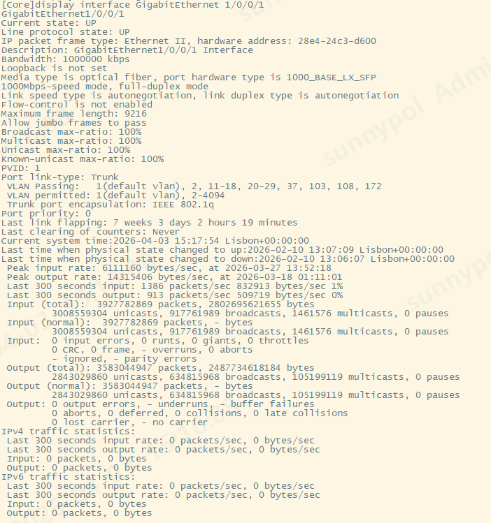

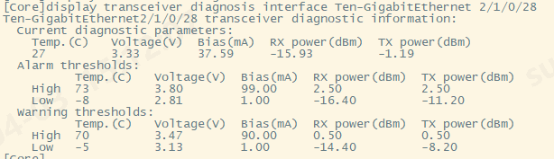

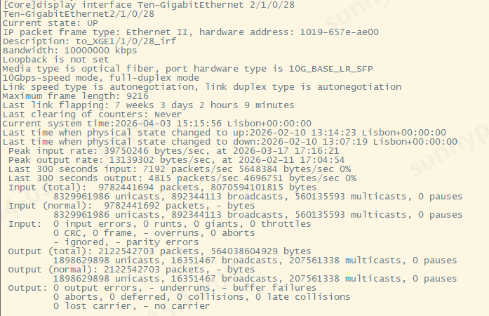

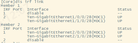

检查堆叠口和业务口状态。
1. 查看堆叠口状态:`display irf link`
2. 检查端口光模块和光纤:`display transceiver diagnosis interface Ten-GigabitEthernet 2/1/0/28`
3. 检查端口错误计数:`display interface Ten-GigabitEthernet 2/1/0/28`, 关注`Input/Output errors`、`CRC`、`giants`等。
4. 检查业务口状态及错误:`display interface GigabitEthernet 1/0/1`

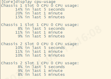

5. 检查CPU利用率:`display cpu-usage`
速率异常通常由物理链路问题(如光模块、光纤、端口硬件)或网络环路引起。请先提供上述命令的输出。
[Core]dis irf link Member 1 IRF Port Interface Status 1 disable -- 2 Ten-GigabitEthernet1/0/0/28(MDC1) UP Ten-GigabitEthernet1/1/0/28(MDC1) UP Member 2 IRF Port Interface Status 1 Ten-GigabitEthernet2/0/0/28(MDC1) UP Ten-GigabitEthernet2/1/0/28(MDC1) UP 2 disable --
zhiliao_49159 发表时间:2026-04-03 更多>>

zhiliao_49159 知了小白
帮看下,这些正常么?
